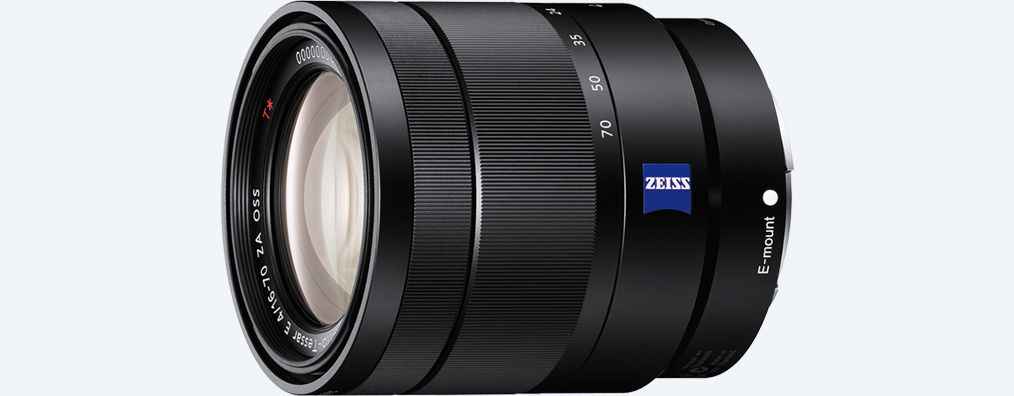

Vario-Tessar T* E 16 - 70 mm F4 ZA OSS – SEL1670Z
11.903  Weergaven
Vatting: E-mount
Formaat: APS-C
Brandpuntsafstand: 16-70mm
Diafragma: F4
Kleinste diafragma: F22
Diafragmabladen: 7 (afgerond)
Focus intern: JA
Zoom intern: NEE
Stabilisatie (OSS): JA
Weersbestendig: NEE
Kortste scherpstelafstand: 0.35m
Filtermaat: 55mm
Maximale vergroting: 1:4.35 (0.23x)
Lengte (op 16mm en 70mm*): ± 7.5cm en ± 11.5cm
*Geen zonnekap meegegeven door Sony
Gewicht: Lens (zonder zonnekap): 307g
Bijzonderheden: komt met een zonnekap en lenszakje.
Link naar Sony pagina: http://www.sony.be/nl/electronics/cameralenzen/sel1670z
Adviesprijs (Sony-website): 1100 euro
