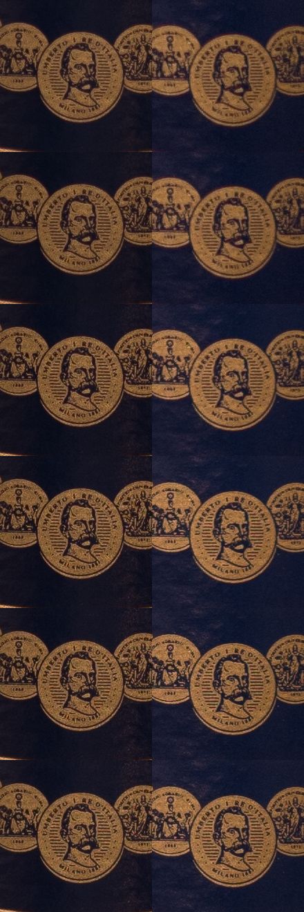

Scherptecrops
De foto’s zijn geven het centrum (linker foto) en daarnaast de scherpste onderhoek weer. Onder elkaar vind je crops genomen op F1.8, F2, F2.8, F4, F5.6 en F8.
Het komt niet als een verrassing dat deze lens reeds vanaf F1.8 zeer scherp is, zelfs op een 42 megapixel camera zoals de A7RII. De hoekscherpte is bijna niet meer verrassend voor een Zeiss primelens, reeds vanaf F1.8 heb je zeer goede scherpte, zeker als je bedenkt dat deze crops genomen zijn in de uiterste hoeken op een Full-Frame sensor. De scherpte (in de hoeken) verbetert progressief met een duidelijke verbetering op F2.8 en maximumscherpte op F5.6 of F8. Wat scherpte betreft kan het (realistisch gesproken) niet veel beter!
