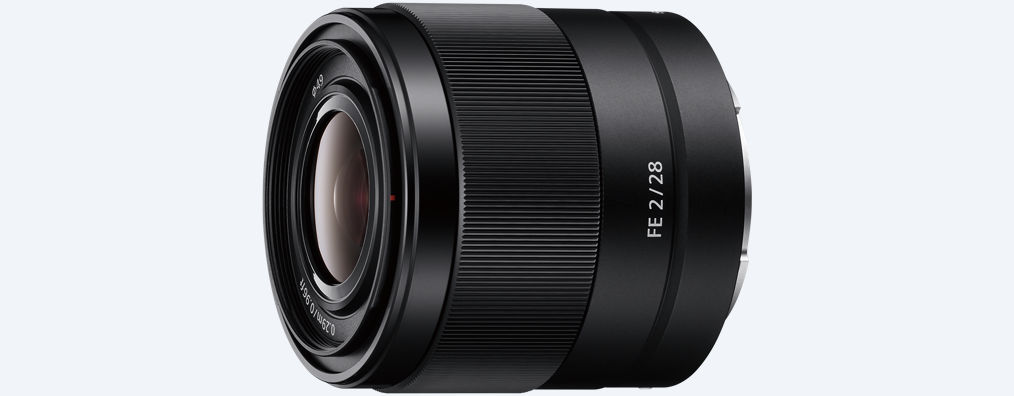

FE 28 mm F2 – SEL28F20
2.026  Weergaven
Vatting: E-mount
Formaat: Full-Frame
Brandpuntsafstand: 28mm
Diafragma: F2
Kleinste diafragma: F22
Diafragmabladen: 9 (afgerond)
Focus intern: JA
Stabilisatie (OSS): NEE
Weersbestendig: JA
Kortste scherpstelafstand: 0.29m (AF) à 0.25m (MF)
Filtermaat: 49mm
Maximale vergroting: 1:6.25 (0.16x)
Lengte (zonder en met zonnekap): ± 6cm
*geen zonnekap meegekregen van Sony bij dit sample
Gewicht (lens + zonnekap*): 199g
*Bij deze lens is Sony vergeten een zonnekap mee te geven.
Bijzonderheden: komt met een zonnekap, dezelfde als deze van de 18-55mm F3.5-5.6.
Link naar Sony pagina: http://www.sony.be/nl/electronics/cameralenzen/sel28f20-series
Adviesprijs (Sony-website): 480 euro
Sterke punten
-Lage prijs, prima kwaliteit
-Compacte lens, licht gewicht.
-Goede bouwkwaliteit.
-Stof- en vochtwerend.
