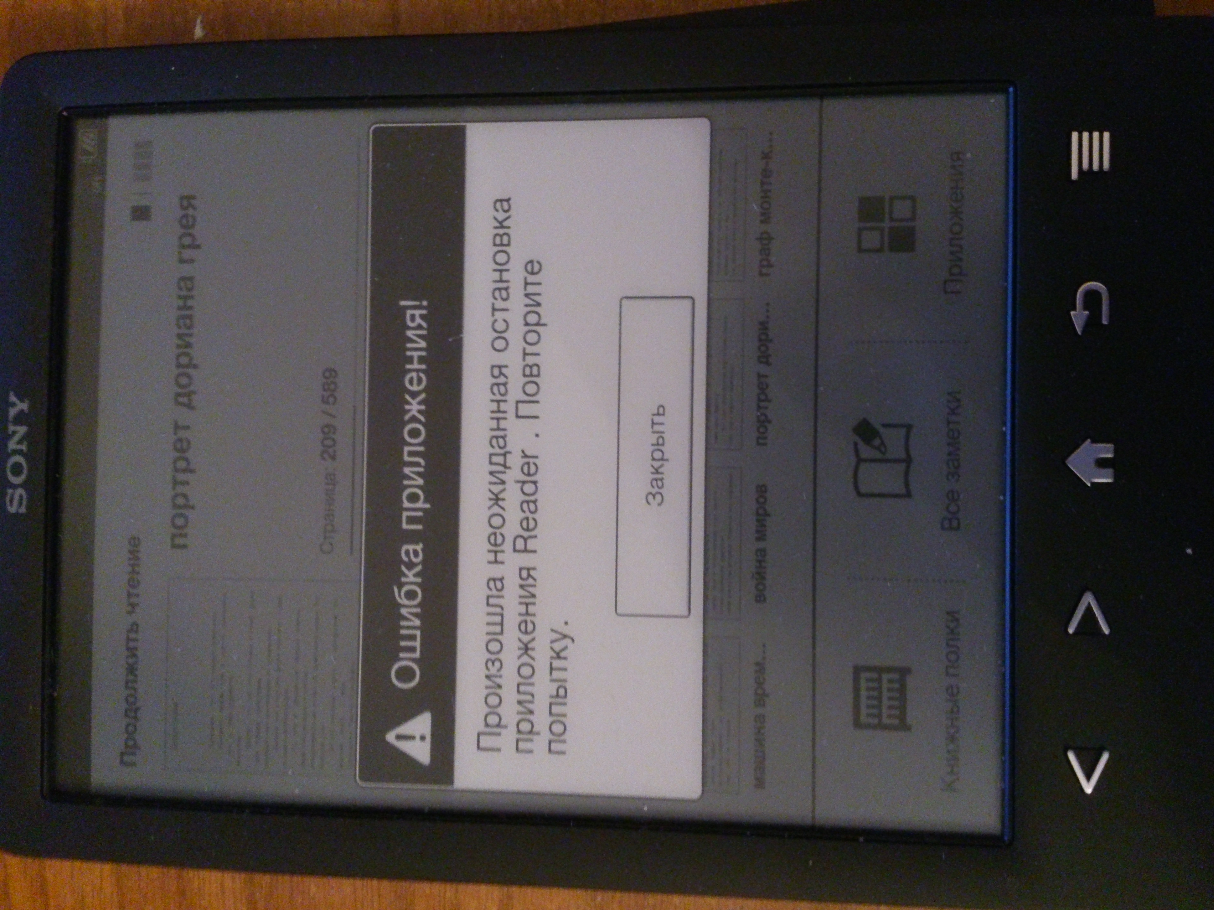

У меня проблема:
После создания примечания в .fb2 книге перестают работать заметки: при попытки зайти в заметки (как из меню книжки, так и из главного экрана) вылетает ошибка:
Ошибка приложения!
Произошла неожиданная остановка приложения Reader. Повторите попытку.
Если удалить примечание, то приложение "Заметки" снова начинает работать.
Не знаете ли work around для создания заметок/примечаний в fb2 книжках?

Бесполезно, пробовал удалять все книги, 0 внимания от читалки. Причем сегодня был вылет и в самой книжке, формат txt. Купил 4 дня назад, очень нравилась... Если надо, то могу прислать фотографии этой ошибки.

Стал разбираться. Похоже, ошибка только при чтение с карточки. С внутренней памяти такого нету. Починилась книжка форматированием карточки и ее последующим выниманием.

Но так как такая проблема не только у меня, похоже там какая-то ошибка. Так что, если книг не так уж много - не пользуйтесь карточками.
Моя проблема в другом.
Я не пользуюсь карточкой.
Книга Fb2 - на внутренней пямяти.
Воспроизводится стабильно. После создания заметки в fb2 книге, перестают открываться заметки.
После удаления заметки вручную - заметки работают.
Решения проблеме так и не нашел.
Похоже баг в прошивке.
БУду благодарен фиксу
