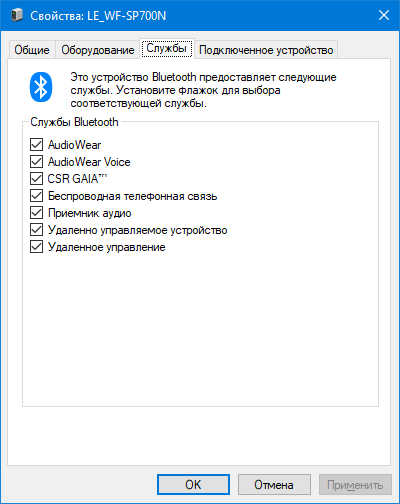

Спасибо за подсказку. Это меня натолкнуло на одну интересную идею. В общем, может, у кого ещё будет такая проблема, то вот решение. Подключаем наушники к ноутбуку, и у вас будет вот такой значок. Не как наушники, или не как звук
Далее заходим панель управления -> оборудование и звук -> устройства и принтеры.находим там наши наушники в подключенияхimage.png
Правая кнопка по значку -> свойства -> службы. активируем все флажки. нажимаем применить.image.png
Ждём несколько минут, устройство начнёт перенастраиваться. когда всё закончится нажимаем ок. После этого в подключениях у вас будет image.png. После этого всё будет работать
