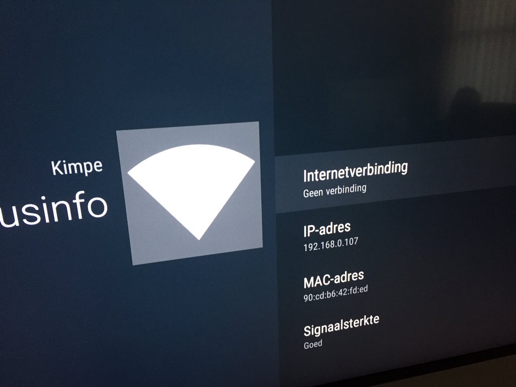

Beste,
Sinds kort heb ik probleem dat mijn tv een wifi verbinding kan maken maar er is geen internet mogelijk waardoor ik bv NETFLIX niet meer kan starten
Al geprobeerd met manuele scan op wifi als via de wps knop
Wie kan me helpen ?

Is de firmware van de XD8305 up-to-date?
Op de foto is te zien dat er niks mis is met de WiFi verbinding, maar met de data communicatie tussen de XD8305 en je modem/router.

Daar heeft Sony het volgende voor op de ondersteunings-pagina.
Eerst maar eens updaten naar 6.2602 (Nougat-Android 7), mogelijk is het netwerk probleem dan opgelost.
