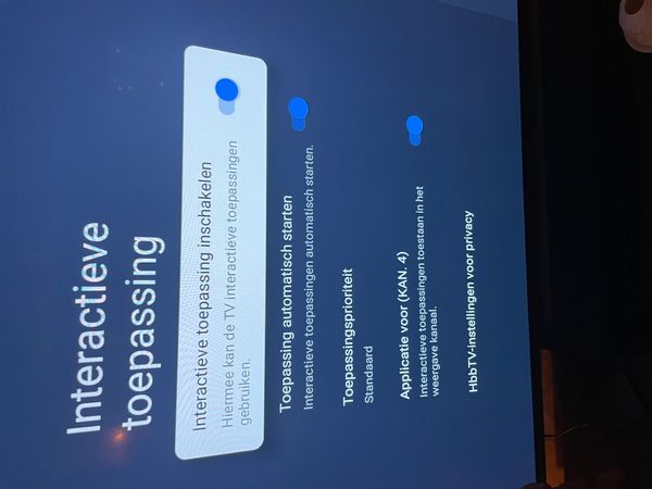

ik kan het niet echt vinden, bedoel je dit soms, zie screenshot?
Ja, Interactieve toepassing heeft betrekking op Hbb en ITV in het digitale signaal.
ronzuid
Gedaan!
