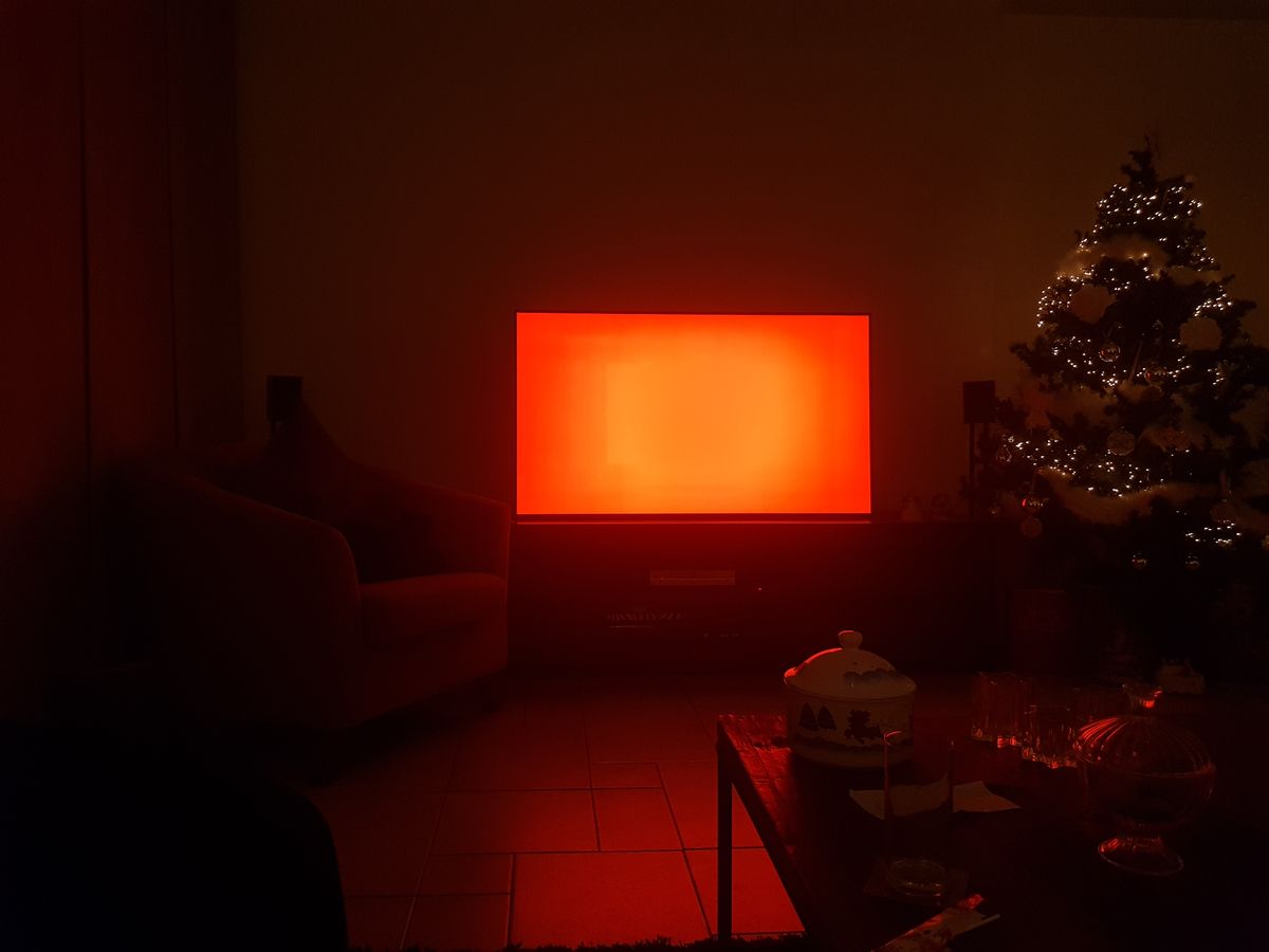

Emiell2005
Heb zelfde probleem geconstateerd na het aangeven van de tv dat ik een beeldherstel moet toepassen is er nu een soort vierkant te zien in het midden van het beeld tv is jaar oud

Emiell2005
Dat is netjes
Hoop dat er inmiddels al een oplossing voor het beeldprobleem is gevonden
automatisch beeldcorrectie was in ieder geval niet de oplossing voor m20190104_002228.jpg
