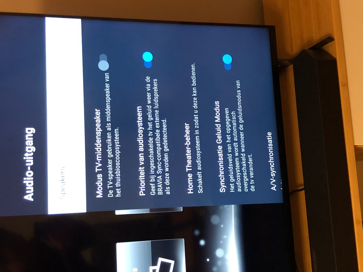

Mijn bijna 1 jaar oude X90L is via de HDMI EARC poort verbonden met een rond 7 maanden oude HW-Q600C soundbar van Samsung. Tot voor kort werkte deze combinatie prima. Enkele weken geleden heb ik een factory reset van de tv uitgevoerd. De tv reageerde steeds vaker traag en ik had Wifi problemen die ik hiermee dacht te kunnen oplossen. Achteraf heb ik hier spijt van: sinds de factory reset is mij opgevallen dat de Samsung soundbar merkbaar anders klinkt als deze via de EARC poort is aangesloten. Het volume is lager dan voorheen - klinkt blikkerig - en de bass is veel minder geworden. De instellingen van het audiosysteem, zie afbeeldingen, heb ik precies zo gelaten als voorheen. Uiteraard verschillende opties geprobeerd, maar niks helpt.

Het eerste wat in me opkomt is dat de X90l Dolby Atmos ect. uitstuurt via HDMI naar de Q600c, alleen wordt dit niet aangepast in de Q600c. Je zal dus in de Q600c moeten kijken waarom het Dolby Atmos niet gededecteerd wordt.
