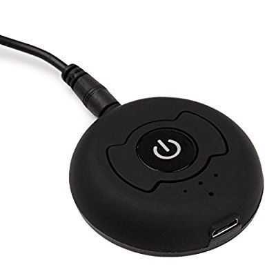

Overigens heb ik zelf deze Bluetooth transmitter aangeschaft bij Amazon.de41pLLJ6VQoL._SY400_.jpg
Ik hoop dat dit nu wel gaat werken.
