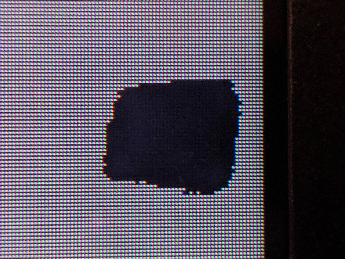

Helaas is mijn huidige scherm KD-65SD8505 na 2 jaar (garantie) en 4 maanden begonnen met een massale pixel sterfte. (scroll naar onder voor de foto's)

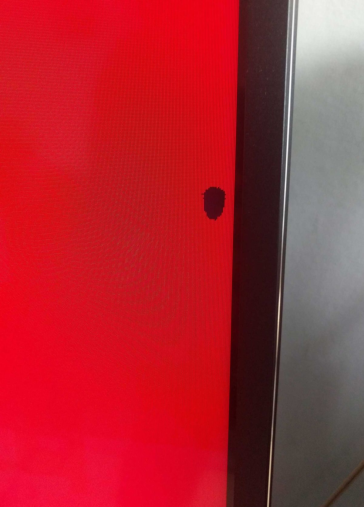

Het probleem begon 2 weken terug als een zwarte dode pixel plek in het scherm van ongeveer 20 bij 10 pixels in een ovaale vorm (er is geen extern contact geweest met het scherm).

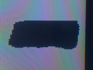

Zet ik zaterdag ochtend de televisie aan, is de plek gegroeid met een puntvormige hoek. Dit bracht mij aardig aan het schrikken en toen begon de vrees over wat er aan de hand was.
De volgende dag besefte ik dat de pixel sterfte een continue factor begon te krijgen, ik heb steeds ieder uur een foto gemaakt, en op iedere foto zag je dat er een aantal meer pixels dood waren dan op de vorige foto.
Zelfs als ik tussen de foto's door de tv uitzette bleek het gewoon door te gaan.

 Oorspronkelijke plekOorspronkelijke plekPuntige uitbreidingPuntige uitbreidingWeekendWeekendWeekWeekHuidig weekendHuidig weekend

Sinds mijn laatste post was het aftakelen van mijn scherm natuurlijk gewoon verder gegaan en was ondertussen aanzienelijk groot geworden.
Gelukkig heeft gister het reparatie centrum in naam van Sony mijn televisie opgehaald en omgeruild voor een KD-65XE9005.
De technische monteur had ook een perfecte omschrijving van het defect.
Delaminiring van de polariserende laag in het scherm, ook hij had zoiets nog nooit gezien.
