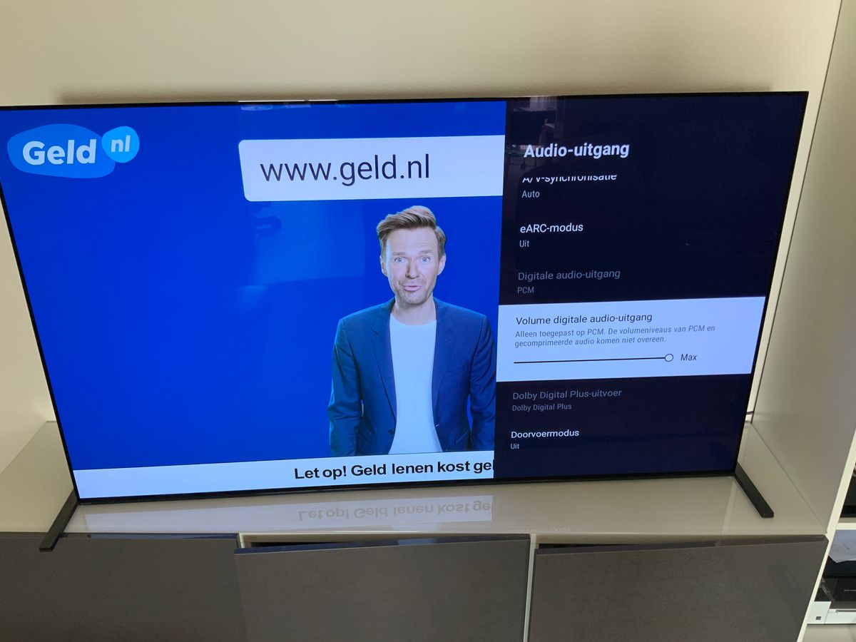

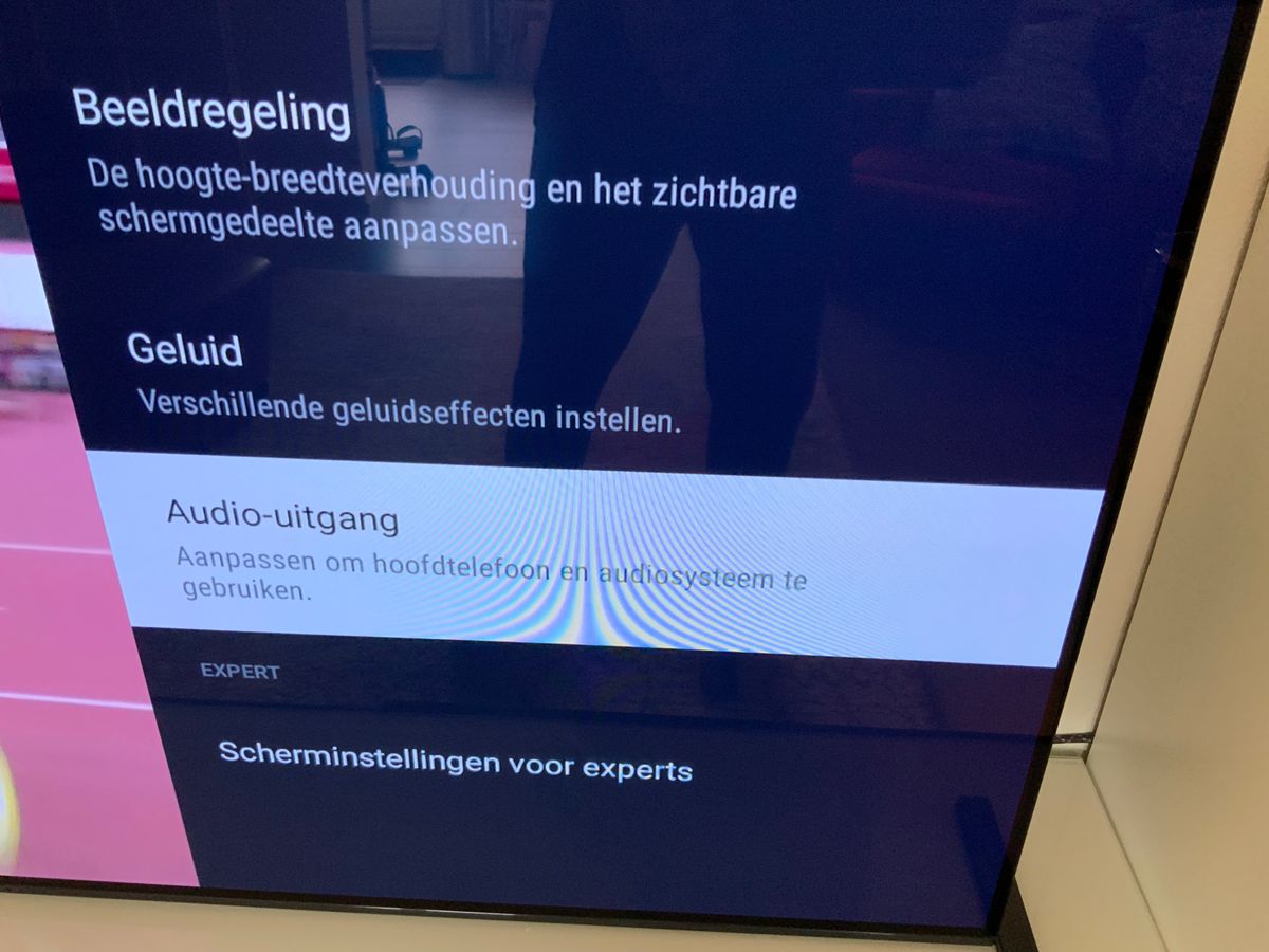

Dreef73
3M kabel3M kabelVia instellingen naar audio-uitgangVia instellingen naar audio-uitgangPCM moet wel ingesteld zijnPCM moet wel ingesteld zijnDigitale audio-uitgang niet toepasbaarDigitale audio-uitgang niet toepasbaar
Dreef73
De kabel geeft een rood licht op de uitgang naar de Sennheiser. Desondanks geen digitale audio-uitgang PCM.
Wellicht is de Hama kabel te lang of niet goed.
Te lang is niet van toepassing.
Zet de "Doorvoermodus" eens op "Auto".
