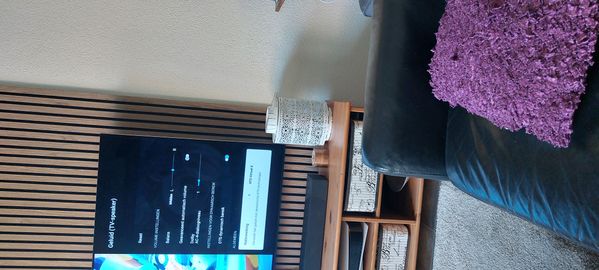

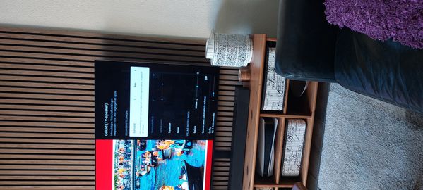

Gebeurd bij tv kijken geluidsveld
en geluid staat op 9 maar na enige tijd gaat ie zachter maar blijft op 9 staan
Staat er nu ook al opeens een soundbar onder de TV????????????????
Staat deze soundbar niet aangesloten omdat de TV-speakers zijn geselecteerd???????
Ja tot nu toe wel omdat geluid niet goed werkt
