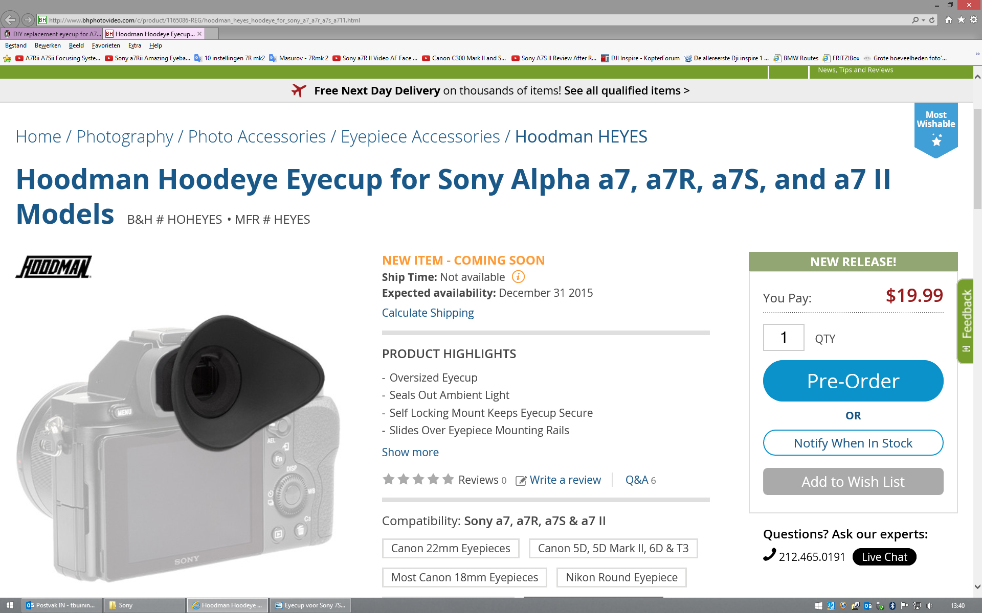

Heb me intussen te pletter gezocht op internet.
Er bleken wat trucjes te zijn. Een Hoodmann voor Nikon op een "Seagull" adaptortje friemelen.
(Paste niet echt heel goed, maar ging uiteindelijk wel)
Als je intoetst "Rubber eyecup for Sony 7R mk2", blijkt dat Hoodmann dit ding intussen bijna klaar heeft.
B&H kan ze vanaf 8 jan leveren.
Maar komen ongetwijfeld ook via de normale kanalen Nederland binnen.
Ben daar heel blij mee. Is precies wat ik zocht.
Met vriendelijke groet.
Tjardi
Tjardi
Hierbij even een plaatje van de eyecup, die zeer binnenkort voor de 7 serie is te verkrijgen bij Hoodman.
Bijna alle "grote jongens op fotogebied" hier in Nederland verkopen Hoodman.
Dit ding zal er binnenkort ongetwijfeld bij komen. Ideaal bij vooral filmen met veel zon. En/of voor brildragers.
De standaard eyecup laat veel te strooilicht voorbij. Zeker bij 't dragen van een bril.
Hoop in elk geval iemand hiermee gelukkig gemaakt te hebben.

Amfion
Nice! Ik kan me zeker handige toepassingen hiervoor bedenken. Goed om te weten dat het bestaat!
