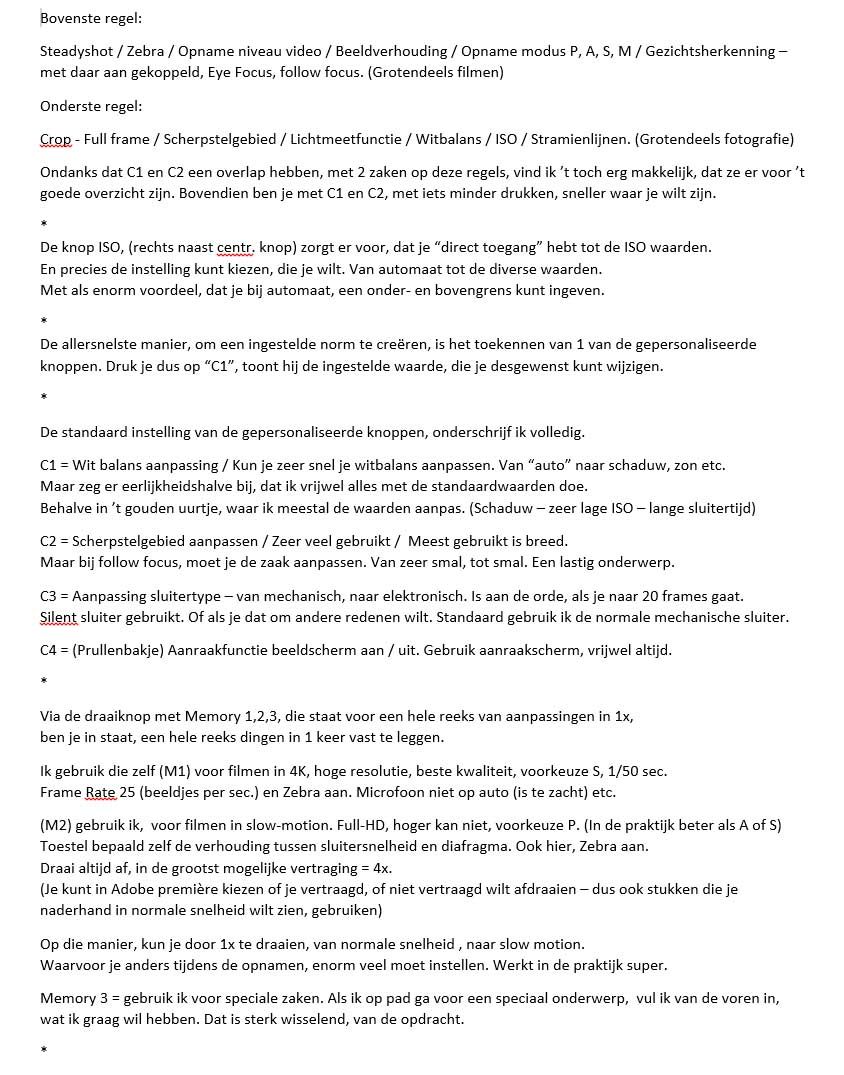

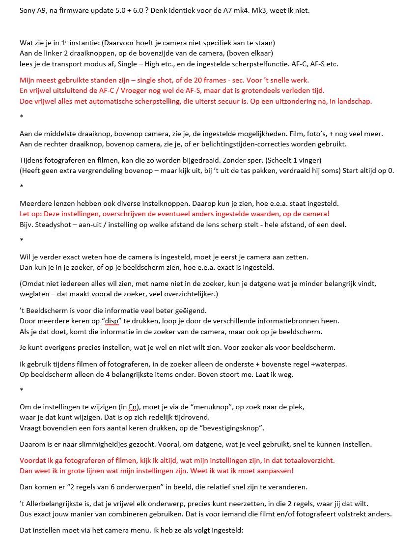

De belangrijkste knop op de camera vind ik, nog steeds:  Fn = function.
Daarmee heb je, in 1x 12 functies in beeld. Waar vind je dat?
Die haal ik "altijd" te voorschijn, voor ik een foto maak, resp. ga filmen.
Gelet op de omstandigheden, weet ik dan exact, wat ik moet/wil aanpassen.
De meest gebruikte aanpassingen, heb ik staan onder C1 - C4.
Heb dezelfde als standaard, omdat ik die juist gekozen vind.
Maar door even de controle te hebben, via Fn, heb je 12 functies, die wezenlijk zijn, in beeld.
(En die kun je ook nog eens zelf kiezen)
Heb in de bijlage staan, hoe mijn invulling is.
Heb gelet op 't feit dat ik ook veel film, geprobeerd, een scheiding te maken,
in film/resp. foto onderwerpen.

bijlagen:
