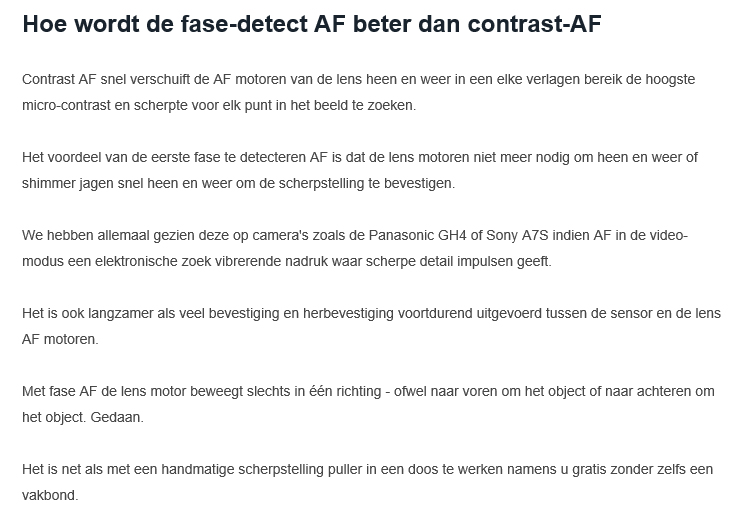

Las een zeer interessant artikel omtrent AF-C = Autofocus zichzelf continue aanpassend, bij video.
Op EOS HD Forum.

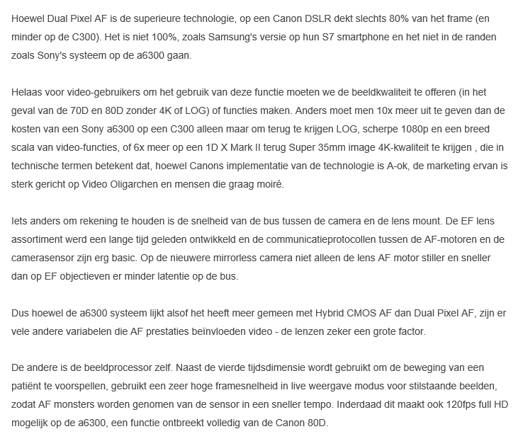

Daarin wordt de superieure AFsysteem van de Sony A6300 beschreven.
En vergeleken met het bekende Dual Pixel AF van Canon.

In de bijlagen staat het (automatisch) vertaalde verhaal. Vandaar niet altijd mooi Nederlands.

Het 4D wat Sony benoemt is eigenlijk het min of meer voorspellen waar het scherpgestelde object heen gaat. En dat scherp houden. Want 4D is tijd

4D Focus is niks anders als een prachtige marketing term voor het voorspellen waar het object heen gaat. Dit kan en daarom is een bewegend object constant scherp. Is een voordeel aan de A6000 omdat ze daarmee geschikt zijn ook om sport op te nemen.
