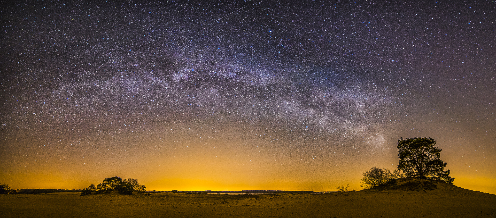

zien wat het oog niet ziet:
exif: Sony A7II, Samyang 14mm. F2.8, ISO 1600, sluitertijd: 30 seconden per foto (panorama van 8 foto’s)
In het donker zorgen lange sluitertijden dat men op een foto meer kan zien dan met het menselijk oog. Een goed voorbeeld hier van is sterrenhemels. Door langere sluitertijden te gebruiken kan een camera meer van een omgeving en sterrenhemel vast leggen dan je op dat moment kan zien. Zo was het bij dit shot bijna compleet donker buiten, en was er een zaklamp nodig om goed te kijken waar ik liep. Echter, op de foto lijkt het vrij licht. Ook de hogere ISO speelt hier natuurlijk een rol. Bij sterrenhemels kan je met een erg wijde lens vaak niet langer gaan dan 30 seconden sluitertijd. Dit is om te voorkomen dat je sterren lichtsporen gaan geven. De aarde draait immers rond, en sneller dan je denkt! Soms vinden fotografen stersporen juist mooi. Door met een extreem lange sluitertijd de hemel te fotograferen, krijg je lichtsporen van de sterren door de draaiing van de hemel.

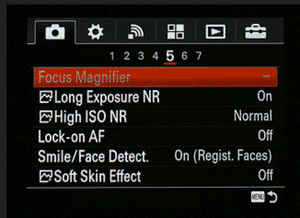

Bij extreem lange exposures worden camerasensoren warm en krijg je zogenaamde ‘hot noise’ op je foto’s. Dit zijn ongewenste witte, rode, groene en blauwe pixels die opduiken op foto’s. Bij sommige camera’s kan dit al gebeuren bij exposures rond de 1 minuten. Bij de meeste Sony Alpha camera’s kan je sluitertijden gebruiken tot boven de 3 a 4 minuten zonder dat er veel van deze noise op treedt. Hierbij speelt temperatuur ook een grote rol. Als het heel koud is, wordt je sensor immers minder snel warm dan als het 30 graden is buiten. Je kan deze noise verhelpen door de ‘Long Exposure NR (noise reduction)’ aan te zetten in het camera menu. Hierdoor wordt duur de tijd van het shot wel 2 keer zo lang, omdat de camera een extra foto moet maken om te berekenen waar alle ‘hot noise’ zit om deze zo weg te halen. Zet deze optie dus alleen aan als het echt nodig is.

als ik nu ( nog ) geen f2.8 heb, maar 3.5, wat word dan de sluitertijd, 1x zolang ? ik zie dat je veel fotos met 14mm maakt, maar jij hebt volgens mij full frame toch? ik heb zelf aps-c en overweeg voor de 8-16 te gaan. ik maak overigens wel mooie fotos hoor vind ik zelf, maar soms zie ik ze online met een melkweg erop, die ik nog niet voor elkaar krijg zoals op jouw site.....wat bedoel jij met : een panorama van 20 fotos? @albertdros
