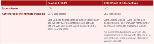

Na het lezen van de beoordelingen over LED-TV's vraagt u zich misschien af wat het verschil is tussen een LED-TV en een LCD-TV. Verwarrend genoeg hebben ze allebei een LCD-scherm – de verschillende namen verwijzen naar de verschillende manieren waarop licht wordt gebruikt om het beeld te genereren.
De term LED verwijst simpelweg naar een van de methoden die fabrikanten gebruiken om het licht naar de achterkant van het LCD-scherm te brengen..

Er zijn twee soorten LED-verlichting - LED-achtergrondverlichting en Edge LED:
LED-achtergrondverlichting bevindt zich achter het scherm en elke groep lampen kan plaatselijk worden gedimd. Dit geeft het LCD-scherm diepere kleuren, een hoger contrast en meer schaduwvarianten voor het belangrijke donkere gedeelte van het spectrum.
Edge LED plaatst witte LED's rond de rand van het scherm, waardoor schermen van minder dan 1 cm dik kunnen worden geproduceerd.
