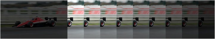

Sommige TV's zetten de kijker op het verkeerde been door hetzelfde beeld 10 keer of vaker te herhalen of door hetzelfde beeld te herhalen dat iedere keer net iets anders is, waardoor het beeld bijvoorbeeld steeds donkerder wordt. Sommige TV's voegen zelfs gewoon een zwart beeld toe.
Al deze methoden zijn foefjes die fabrikanten gebruiken om te kunnen zeggen dat hun TV's hoge Hz-waarden hebben. In sommige gevallen gaat dit tot wel 600 Hz. Sommige beelden van een normale TV-uitzending hebben echter last van ruis. Dit betekent dat hetzelfde beeld meerdere keren wordt herhaald, wat de ruis alleen maar versterkt.

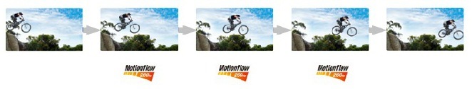

De BRAVIA Motionflow-technologie genereert compleet nieuwe beelden door het verschil tussen de twee originele beelden te onderzoeken en de beweging in alle richtingen te voorspellen. Vervolgens worden er nieuwe beelden gegenereerd die tussen de originele beelden kunnen worden gezet. Deze beelden zijn echte beelden die extra details toevoegen aan de actie. Het gaat niet om herhalingen van eerdere beelden. In dit geval wordt de fiets 'verplaatst' door de lucht. Daarnaast schoont Image Blur Reduction elk beeld op voor een zo scherp mogelijke weergave.
Door drie nieuwe beelden toe te voegen aan elk ontvangen beeld, biedt Motionflow 200Hz vloeiende bewegingen, ongeacht de snelheid van de actie. Motionflow 100Hz verbetert de actie door voor elk ontvangen beeld een nieuw beeld toe te voegen, waardoor het aantal beelden dat u ziet, wordt verdubbeld.
