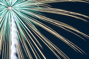

Entscheidend für die Aufnahme eindrucksvoller Bilder von Feuerwerken ist die Verschlusszeit. Um eine manuelle Einstellung der Verschlusszeit vorzunehmen, wählt [BULB].
Sobald Feuerwerkzündgeräusche zu hören sind, öffnen ihr den Verschluss und schließt ihn, nachdem die explodierten Feuerwerkskörper verglüht sind. So könnt ihr wundervolle Feuerwerkspuren aufnehmen, wie in Abbildung (1) gezeigt. Wenn die Verschlusszeit zu kurz ist, werden die Feuerwerkskörper als Punkte dargestellt, wie in Abbildung (2) gezeigt.
Da die Kamera so konfiguriert werden muss, dass die Verschlussauslösung mit der Fernbedienung erfolgt, solltet ihr vorher auch die Einstellungsmethode überprüfen, die vom Kameramodell abhängt. Weitere Informationen dazu findet ihr in der Bedienungsanleitung bzw. im Handbuch.
Ihr könnt den Verschluss auch ohne Fernbedienung mit [BULB] auslösen. Dabei ist jedoch Vorsicht geboten, da die Vibrationen beim Drücken des Auslösers zu Kameraverwacklungen und Unschärfen der Aufnahmen führen können.
Deaktiviert jedoch in jedem Fall die Funktionen „Rauschunterdrückung bei langer Belichtungszeit“ und „SteadyShot“.
(1) Verschlusszeit: 4 Sekunden(1) Verschlusszeit: 4 Sekunden  (2) Verschlusszeit: 1/100 Sekunde(2) Verschlusszeit: 1/100 Sekunde

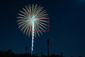

Passt zunächst den Kamerafokus an das Feuerwerk an. Verwendet den manuellen Fokus (MF), um den Fokus an das tatsächliche Feuerwerk anzupassen. Da die Fokusanpassung anhand der allerersten Feuerwerksexplosion schwierig ist, solltet ihr zu Beginn des Feuerwerks zunächst mehrere Explosionen zur Fokusanpassung nutzen und euch dann für die Mitte der Show und das Finale bereit machen. Für eine detailliertere Fokussierung sind die Funktionen MF-Assistant und Fokuslupe hilfreich.
Wenn ihr mit MF noch nicht vertraut seid, könnt ihr die Fokussierung auf das Feuerwerk mit Autofokus (AF) vornehmen und dann schnell wieder auf MF umschalten. In beiden Fällen können die erfassten Bilder auf dem Wiedergabebildschirm vergrößert werden, um die Fokussierung des Motivs zu kontrollieren.
Wenn sich das Feuerwerk im Fokus befindet, könnt ihr mit der gleichen Fokuseinstellung weiter aufnehmen. Wenn ihr die Komposition ändert oder heran- oder herauszoomt, kann sich der Fokus jedoch ändern. In derartigen Fällen empfehlen wir zu kontrollieren, ob die erfassten Bilder gut fokussiert sind.
AuswahlrahmenAuswahlrahmen  Vergrößerung auf dem DisplayVergrößerung auf dem Display

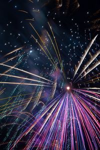

Verwenden einer Fernbedienung
Für die Aufnahme von Feuerwerken im [BULB]-Modus ist eine Fernbedienung erforderlich. Durch Verwendung einer Fernbedienung im [BULB]-Modus könnt ihr die Feuerwerkspur und die Anzahl der Feuerwerksexplosionen in einem Bild anpassen. Da ihr den Auslöser zu einem beliebigen Zeitpunkt betätigen könnt, ohne auf die Kamera zu schauen, könnt ihr das Feuerwerk besser genießen.
Durch die Verwendung einer Fernbedienung werden unscharfe Bilder vermieden, die durch Kameraverwacklungen bei der Betätigung des Auslösers entstehen, und lange Belichtungszeiten von mehr als 30 Sekunden ermöglicht. Das ist bei Verwendung eines Stativs für Nacht- und Nachthimmelfotografie nützlich.
* Die verfügbaren Fernbedienungen können je nach Kameramodell variieren. Bitte prüfen Sie vor dem Kauf die Fernbedienungskompatibilität.
Verschlusszeit: 37 SekundenVerschlusszeit: 37 Sekunden
