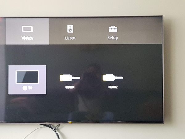

Bruce_the_boss
Moet er overigens bij de soundbar ook geen grond vinkje staan?

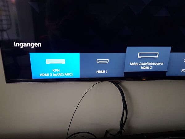

Wordt op zowel de XH95xx en de ZF9 de eARC HDMI-poort gebruikt?

  • De soundbar en de TV  zijn nu aangesloten d.m.v. een HDMI kabel beide in de Earc/arc aansluiting

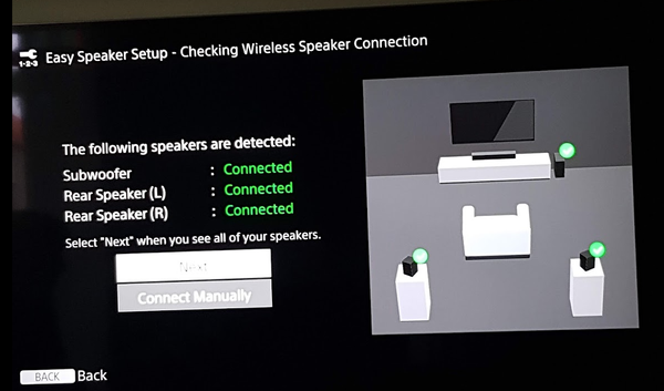

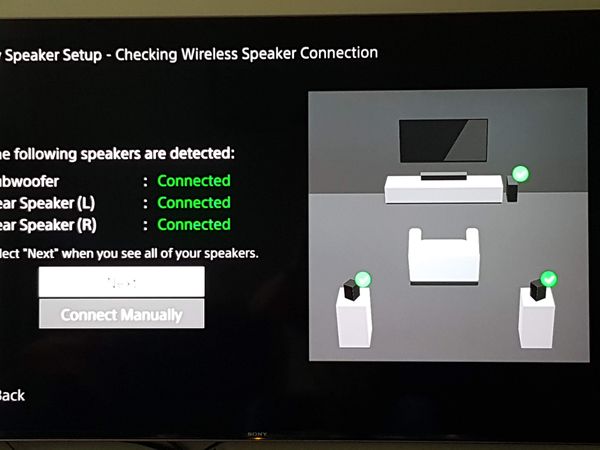

TV gekozen op de sounbarTV gekozen op de sounbarHDMI 3 op de TVHDMI 3 op de TVMeerder keren de setup uitgevoerdMeerder keren de setup uitgevoerdHij ziet dus alle boxen maar moet er geen groen vinkje staan bij de soundbar?Hij ziet dus alle boxen maar moet er geen groen vinkje staan bij de soundbar?
