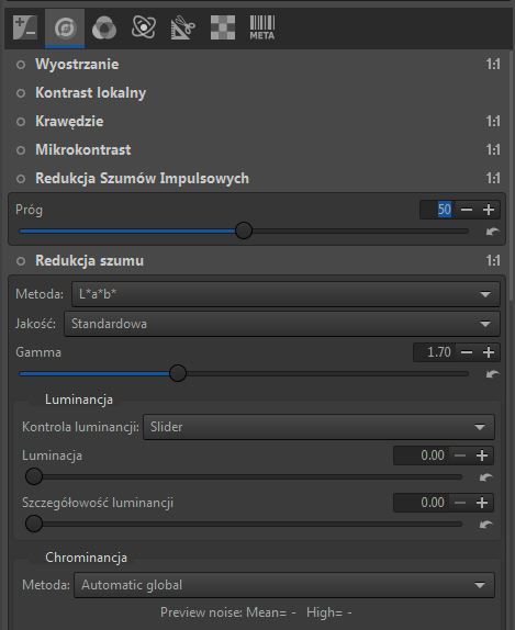

Następną zakładką narzędziową jest ta poniżej, zawierająca narzędzia wpływające na szczegóły struktury obrazu:
Z używanych tu narzędzi wymienię: wyostrzanie z kontrolą poświaty, kontrast lokalny, krawędzie, mikrokontrast, redukcja szumów impulsowych i podstawowa redukcja szumów. Przy tej ostatniej zwrócę uwagę na opcje: jakościową, ustawień luminancji i rozbudowanej regulacji chrominancji. Z wymienionych, zdecydowanie dominującą rolę w moich pracach posiada redukcja szumów.
Bardzo interesującą funkcją jest kontrast wg precyzji detali (widok poniżej).
Korekty dokonywane są na kilku poziomach precyzji, z suwakiem dla każdego poziomu oddzielnie. Jest to narzędzie znacznie częściej przez ze mnie używane, niż podobnie nazwane: kontrast lokalny i mikrokontrast. Dzięki możliwości wyboru wielkości detali, mam większą kontrolę nad kontrastowaniem. W praktyce korzystam z tej funkcji dla wyostrzania. Ale trzeba używać to ostrożnie, bo można przedobrzyć.
No i wymienię jeszcze jedno narzędzie w tej zakładce: usuwanie mgły. Na ogół ustawienie wartości domyślnej na suwaku jest wystarczające. Działa to nieco podobnie, jak kanały korekty jaśniejszych poziomów tonalnych. W rzeczywistości zdjęcie w jasnych obszarach kadru wychodzi, jako bardziej wypełnione szczegółami obrazu. Ale trzeba być ostrożnym w dozowaniu wartości „siły”.

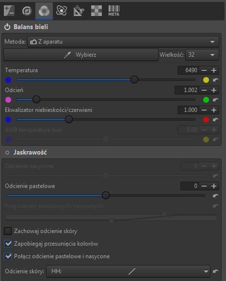

Kolejną bardzo ważną zakładką narzędziową jest zestaw dotyczący koloru. Z najczęściej wykorzystywanych narzędzi wymienię balans bieli i mieszanie kolorów. A oprócz nich, ale rzadziej, używam kontrolę jaskrawości (nasycenia) oraz czasem także ekwalizator HSV. Ekwalizator, ogólnie rzecz biorąc, jest zaawansowanym narzędziem do selektywnego poprawiania kolorów tam, gdzie wypadają one, wg naszej oceny, słabo. W przejaskrawionym zastosowaniu można jednak zieleń liści „przemalować” np. na kolory jesienne, ale to inna bajka.
Balans bieli można regulować, albo wg predefiniowanych dla określonych warunków oświetlenia ustawień, albo ręcznie, regulując temperaturę barwową, lub/i odcień (balans pomiędzy zielenią a fioletem) lub/i używając ekwalizator relacji niebieski-czerwony.
Ponadto ważnym narzędziem jest mieszacz kolorów, służący mi do usuwania dominanty barwnej, jeśli zdjęcie taką posiada. Oczywiście wszelkie działania na kolorach zależą od indywidualnej wrażliwości oka operatora i jego preferencji.
