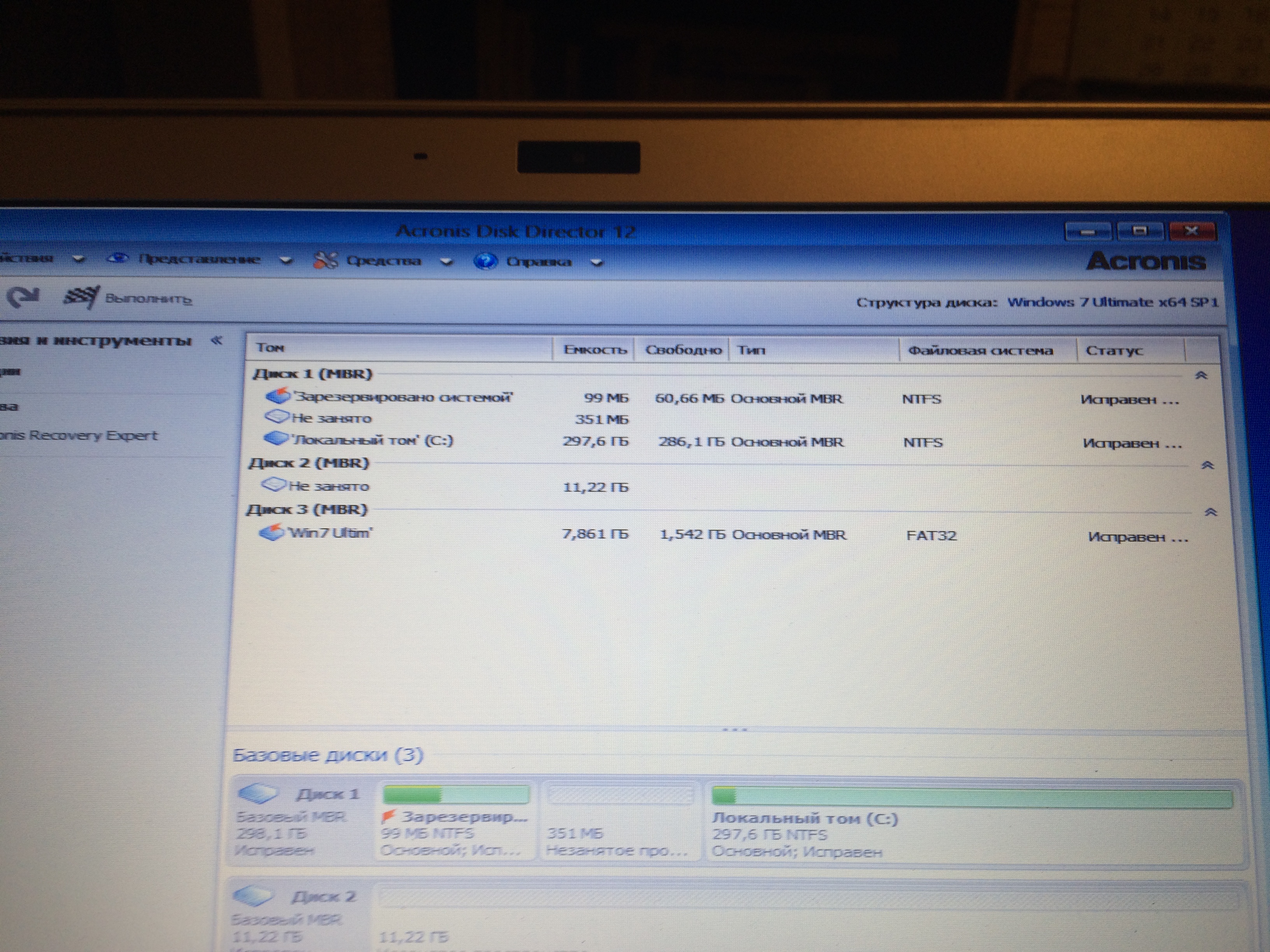

У младшего брата ноутбук Sony VAIO T13 (svt131a11v). Решил он как то переустановить винду по аналогии как делаю я (а именно все удалил и оставил только 2 пустых раздела), не зная всех причуд Сони. В итоге получилось, что при загрузки винды появляется синий экран и ноутбук перезагружается. Т.е. завершение установки не происходит. Когда ставил сам, увидел, что все разделы были удалены, есть диск 1 в 320гб и диск 0 в 12гб, видимо это гибридный диск. Пытался сам поставить на HDD, не трогая SSD - эффект тот же.
Что делать - не знаю. Прошу вашей помощи)

Спасибо, что откликнулись, но вопрос остался нерешнным. Устанавливал я семерку, и до этого стояла семерка.
Задача стоит следующая: на полностью стерильном гибридном диске ( ВСЕ удалено, все разделы бэкапа и т.д.) установить работающую семерку. После установки, когда происходит первый запуск и следом завершение установки windows, вылетает синий экран и ноутбук перезагружается. Не знаю с чем это связано.

AlexIV074 уже находил эту информацию, делал как там сказано. Но дело в том, что при установки диск 1 (ssd) никоим образом не зартонут. Все ставится на hdd. Делал так: загружался с флэшки, удалял все диски и разделы. На hdd создавал 100мб, на уставшуюся часть ставил винду. Она создавала резервный раздел в 350мб. После установки и перезагрузки захожу в акронис и перемещаю раздел в 350мб (занято всего 30мб) на созданный раздел в 100мб. Перезагружаюсь - эффект тот же. И там ни слова не сказано о БСОДе. Проблема нетепичная
