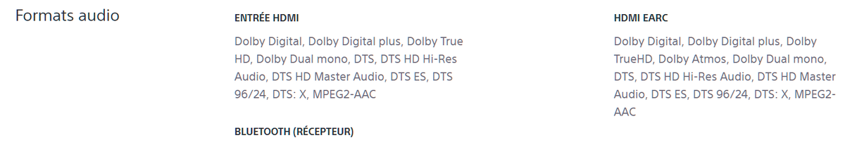

Bonjour;rosdunord
Il semblerai que le dolby atmos soit pris en charge par HDMI earc les deux appareils doivent être compatibles earc
Voir ceci
Cordialement

Peut être que je me trompe mais vôtre port HDMI 1 de vôtre tv est ARC et non Earc les bandes n'étant pas du tout les mêmes????
profile.country.FR.title
MARCELUS77
Specialist
Voir ceci
