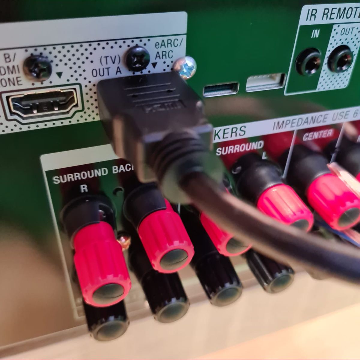

Был куплен новый ресивер STR-DN1080. Подключение c ресивера через HDMI Tv Out А к телевизору вход HDMi 1, 2, 3. Пробовал 3 разных кабеля HDMI-HDMI.
За все время 1 раз появился Option и меню настройки ресивера. Выключил и решил сменить порт HDMI. Больше пункта настройки и признаков жизни ресивера на экране я не видел.
Через выбор источника на телевизоре Захожу в Tuner HDMI STR-DN1080 - горит надпись "Нет сигнала. Проверьте внешний вход или выберите другой вход".
Любой вход HDMI на телевизоре. Ситуация без изменений. Только Tuner HDMI 1 STR-DN1080 постоянно висит. Не зависимо в каком слоте HDMI
Помогите понять в чем может быть проблема?
Звук с телевизора через Arc при этом есть?
У меня комплект как Ваш. Используйте hdmi порты телевизора и ресивера с ARC. И главное провод hdmi c Ethernet. У меня тоже сначала не получалось, в магазине консультант мне пытался объяснить что технология ещё сырая. В общем дело в кабеле. Уже два года юзаю ненарадуюсь. Успехов.
