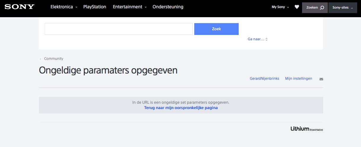

GerardNijenbrinks
Die link werkt niet Vince..

Vinc_E
Link werkt nu wel. Vreemd...
