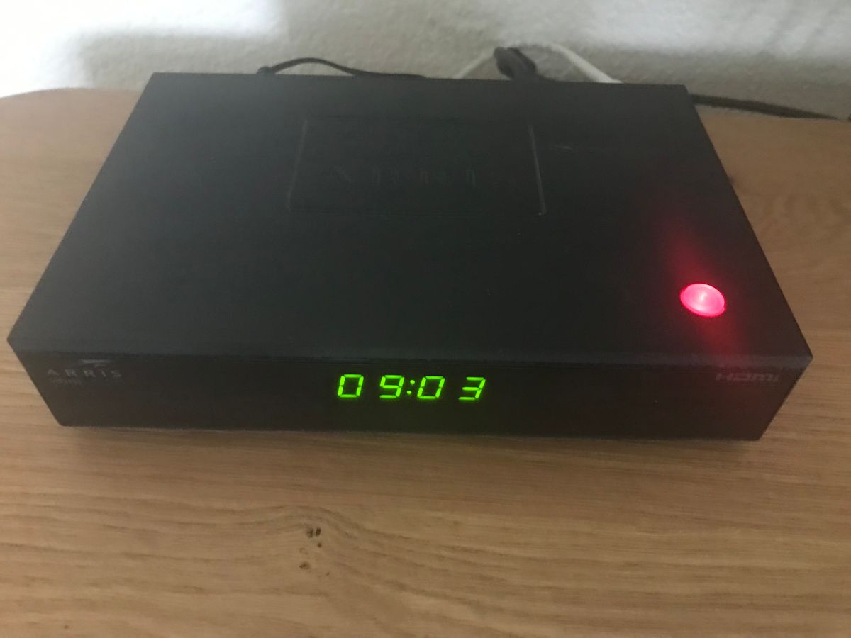

Nog wat aanvullende info (zie foto's):
- Het KPN-kastje is merk Arris model VIP2952
- Van de A80K gebruik ik 2 HDMI poorten:
   1. HDMI 1 voor het KPN-kastje. Volgens mij wordt dit kastje automatisch ge-update.
   2. HDMI 3 voor ARC aansluiting met mjin Sony HT-ZF9 soundbar. Aan de soundbar is via HDMI nog een Sony BDP-S1700 blu-ray speler gekoppeld.
Laat maar weten als er meer info nodig is.
Dank, Jack

Als de app ook iedere keer die storing geeft dan lijkt het aan het KPN signaal te liggen.
Heb je de KPN helpdesk hier al over gevraagd?
Een HDMI-confict is haast onmogelijk met alleen Sony apparatuur wat is aangesloten
Zoals Tom ook al aangeeft lijkt het erop dat het probleem in het KPN modem of aan de verbinding ligt als zowel de KPN applicatie als de VIP2952 deze storing regelmatig geeft.
Wat is het type/versie van het KPN modem?
