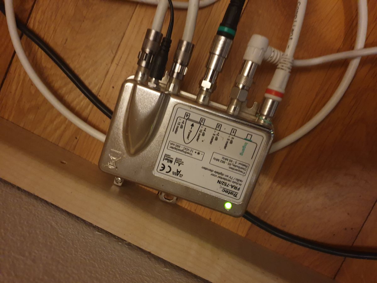

Als je het over kabels/stekkers hebt, bedoel je dan de HDMI-kabel, of over bekabeling van modem naar tratec fra-752/n of vanaf daar naar de overige apparaten? Zie foto. Dank voor je reactie vast weer!

Ja zo’n soort versterker heb ik ook gehad, maar gaf ook storing.
Probeer maar eens met een goede kabel rechtstreeks.
Ik bedoel dus de antenne kabels en stekkers.
Deze hebben wij toen ook vervangen.

Ik ben een beetje een nitwit wat betreft dit soort zaken, maar er zijn diverse apparaten die vanuit de versterker bediend worden.
Jij zegt: Sluit TV rechtstreeks aan. Rechtstreeks vanaf het modem of rechtstreeks vanuit "de muur"? Zie foto. De rechterkabel van het "muurstukje" komt door de muur vanuit het modem. De linkerkabel van het muurstuk loopt naar de versterker en dan loopt er een andere kabel naar de TV.
Levert rechtstreeks bedraden geen problemen op met andere apparaten die je vanuit de versterker wilt bedraden dan?
Sorry voor de wellicht domme vragen en fijn dat je mee wilt denken. Ik ben een groot del van de dag op pad en kan eind van de middag weer regeren. Bedankt voor de input!Muur.jpg
Als ik de bovenstaande foto bekijkt, zie ik dat niet de juiste/ideale materialen worden gebruikt.
Zoals de verloop F-connectoren, op uitgang 1 de zogenaamde dropveter coax kabel, de coax kabel op uitgang 3 en 4 lijkt niet te passen in de F-connector (te klein). Ook ontbreek de aard verbinding op de FRA.
Wordt het coax signaal van de A89 apart gevoed uit de FRA of dit nog gesplitst?

Ik bedoel dat de coax tv kabel rechtstreeks van de hoofdaansluiting naar je TV loopt.
Ik neem aan dat op je foto de hoofdaansluiting is?
De modem, de Connect box heeft niks met je TV te maken, deze is alleen voor je Internet.
Maar wat pa3eia hierboven ook schrijft lijkt die aansluitingen op de hoofdaansluiting op je foto er ook niet goed uit te zien. Hoelang zit dat er al en wie heeft dat zo aangesloten?

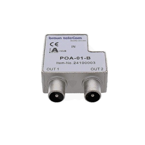

Op de hoofdaansluiting dient een POA-01-B splitter te zitten, dat kun je zien als je het witte kapje eraf haalt;
POA-01-B splitter ZiggoPOA-01-B splitter Ziggo
Hier al jaren met tevredenheid de groene voeding coax kabel direct op de versterker aangesloten, de versterker is namelijk ook al een galvanische scheiding van het aanvoer signaal en de binnenhuis installatie. Hoe minder verbindingen of overgangen des te minder verlies en storingen in het coax signaal.
Wat ook nog mogelijk is dat het signaal wordt gestoord door de Connect box in de down of up stream, dan is het aan te raden om een sper filter tussen de FRA en de Connect box te plaatsen.
