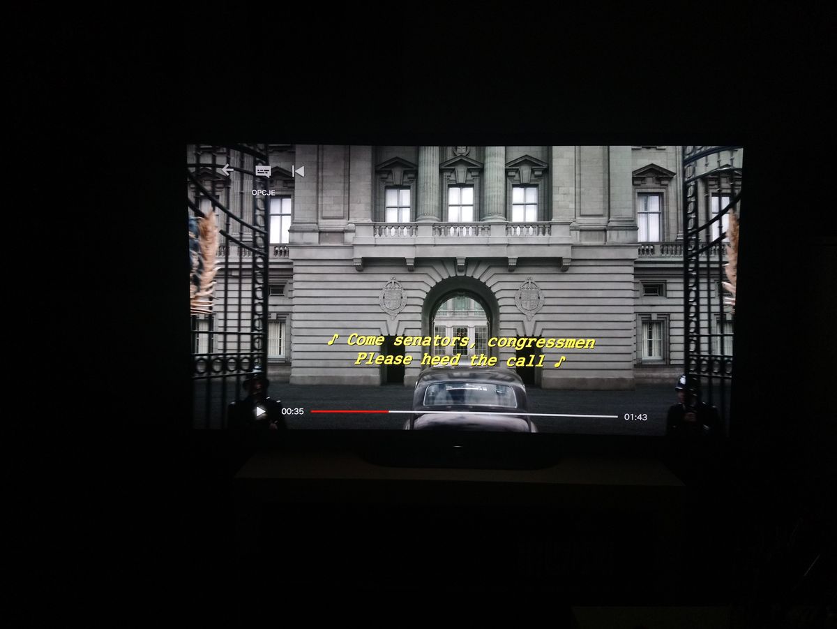

Witam, obraz kinowy, dźwięk kinowy - proszę o propozycje optymalnych ustawień equalizera. Dzięki.
Proszę pytać, u mnie aktualnie na warsztacie.

spoko ustawie obraz kino ciekawe jakie będą efekty na netflix 4k jakości
