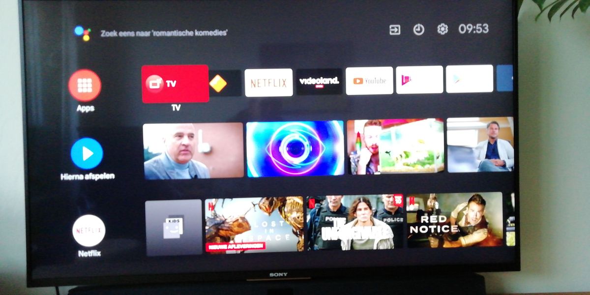

sony TV reclame blok.jpgHoi, sinds enkele weken valt het ons op dat er teveel programma's worden gepromoot door disney+ en die Amazon bende, zelf heb ik beide app's uitgezet, dus snap ook niet waarom ze worden gepushed.
is er een mogelijkheid om dit uit te zetten?
het gaat erom als je op home drukt dat je dan op het algemene scherm komt en in het eerste gedeelte voordat de selectie van apps naar voren komt staan er nu dagelijks reclames.

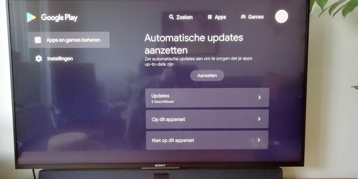

-hans-
Op je tv naar google playstore / instellingen automatisch updates uitschakelen.
Daarna apps en games beheren / op dit apparaat / de app android tv home verwijderen.
Hierna zie je weer de originele startpagina.
succes Hans
slaan1974_1
Hoi Hans,
kan je vertellen wat het eind resultaat is dan? ik heb nu de optie alleen apps aangezet ook daar krijg ik reclame, kan je een foto toevoegen van het eindresultaat? dan weet ik waar ik naar toe werk.
