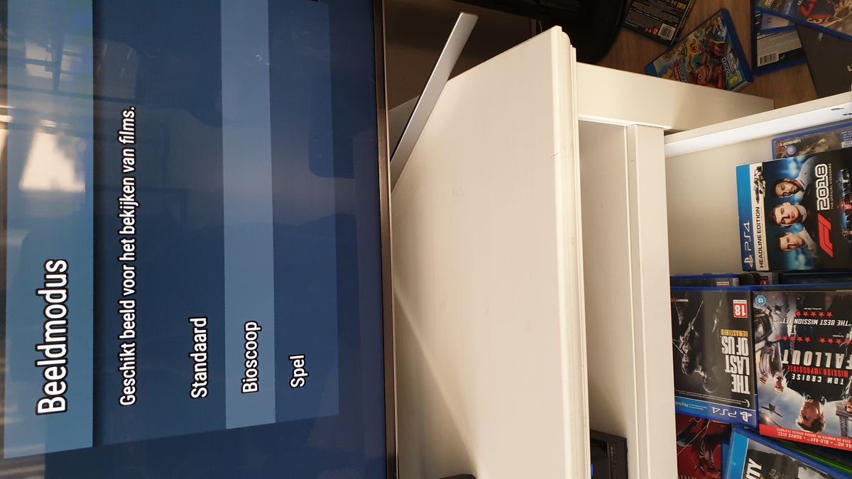

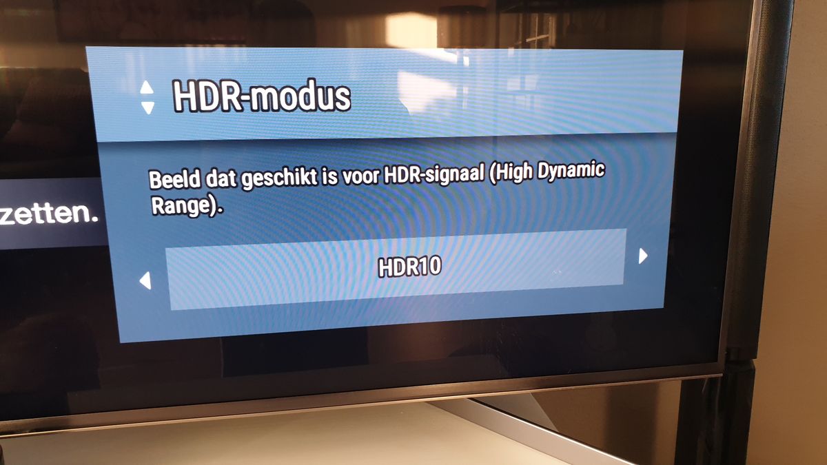

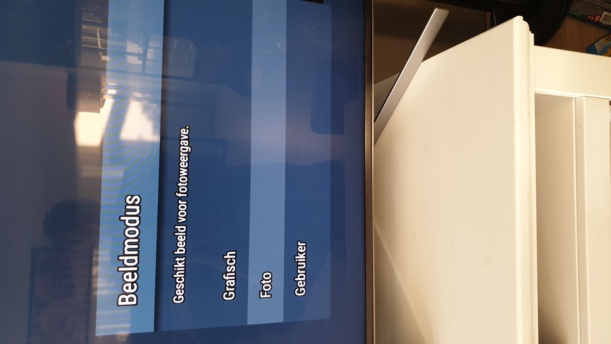

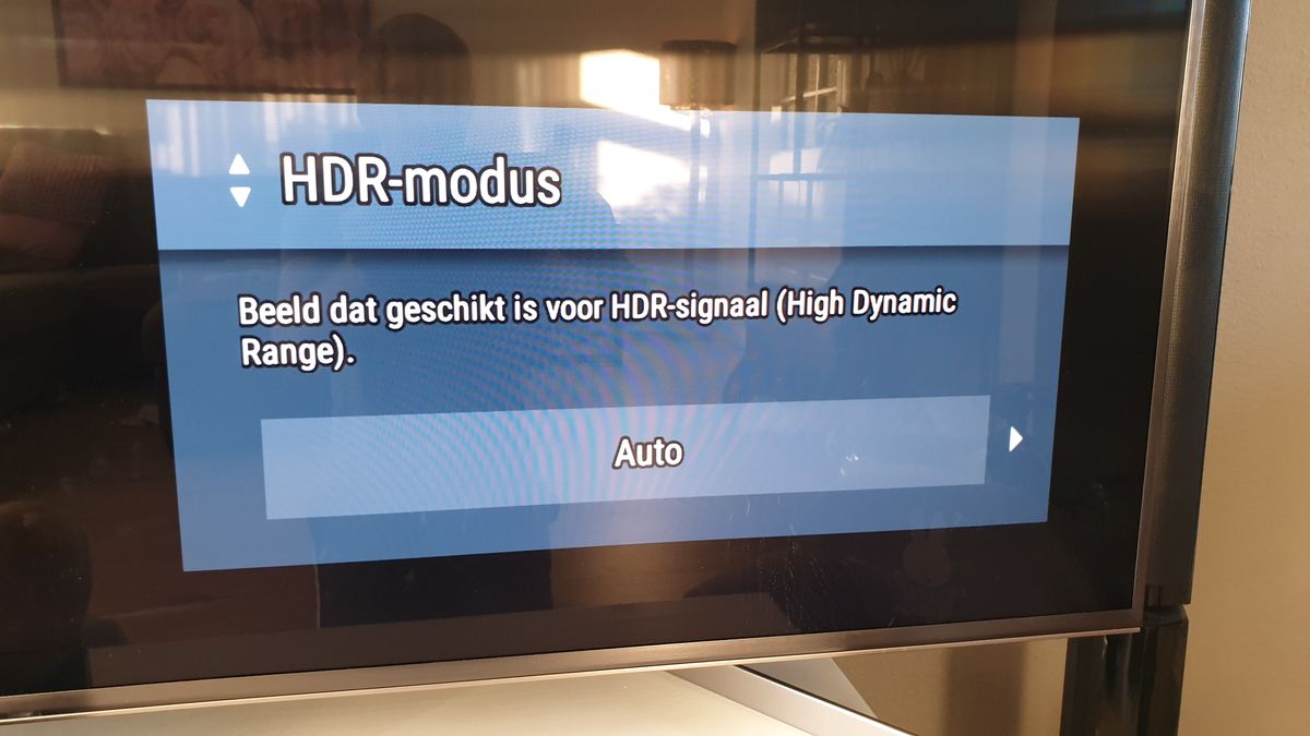

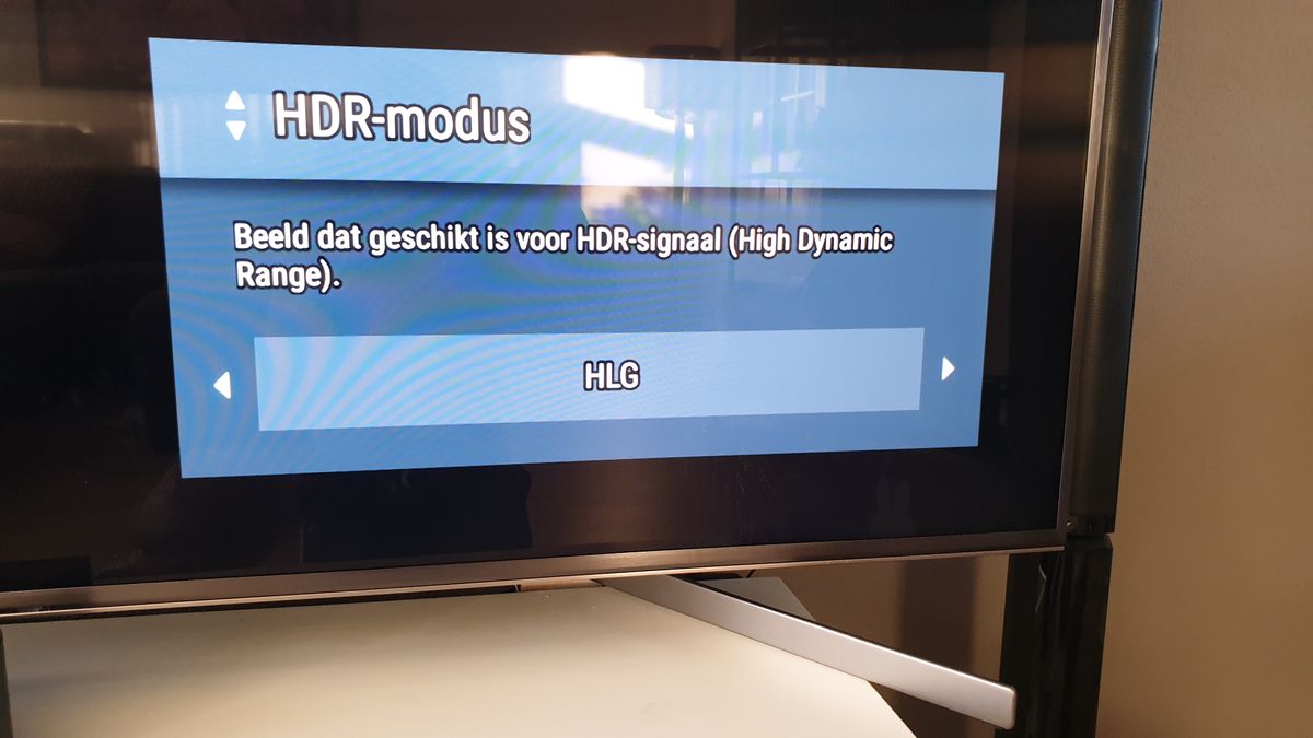

  • Hoi, Hoe zet ik de Dolby Vision aan op deze tv. Ik heb namelijk alleen deze beeldmodus: Levendig, standaard, bioscoop, spel , grafisch, foto en gebruiker. Echter geen dolby vision optie. Ook niet als ik via mijn 4k blurayplayer een 4k film aanzet die dolby vision heeft, en ook niet via de ingebouwde netflix tv-app met premium abonnement. Hoe zit dat? Ik zie bij andere sony tv's de optie met dolby vision bright of dark etc. Voor de goede orde, alle bekabeling etc. is vernieuwd naar alle nieuwe standaarden die deze tv ondersteunt, dus daar ligt het zeker niet aan. Groeten Erik

Welke firmware versie heeft je tv? ( ff op de help toets van je ab drukken en dan zie je rechts bovenaan de software versie )
In mijn geval is dat PKG6.2026.0271EUA
Dit is de standaard firmware waarmee de tv is uitgerust ( ik heb een 55XG9505 ) en uit de doos gewoon DV ondersteuning...
Dit model tv schakelt automatisch over naar DV, als hij een DV signaal krijgt, je kan het dus niet van te voren instellen.
Dat betekend dus niet, dat als je bijvoorbeeld je 4k BR speler ingesteld hebt op DV, dat dan je tv ook meteen overschakelt naar DV, maar dat pas doet als de daadwerkelijke DV film begint.
Dat komt omdat de menu structuur van je 4k BR speler in de meeste gevallen niet in DV wordt doorgegeven.
Er zijn uitzonderingen, ik heb een Apple TV 4k, en kan kiezen voor DV in het menu, waarmee dan ook meteen het menu ook in DV wordt doorgegeven, wat dan inhoud, dat als ik de Apple TV 4k aanzet, de tv dus ook meteen overschakelt naar DV...
Welk type 4k BR speler heb je trouwens, misschien ook wel even handig om te weten?
