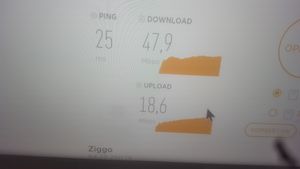

Het viel me op dat een UHD stream bij gebruik van de interne netwerkkaart regelmatig hapert.
Via WiFi hapert hij ook soms, maar veel minder.
Na onderzoek trek ik de conclusie dat de ethernet poort beperkt is tot 40 mbit/s.20180611_195855.jpg
Dit op dezelfde kabel als waar mijn laptop >200 Mbit/s geeft op speedtest (mijn internet snelheid is beperkt tot 200 Mbit/s.
Ik vind t al jammer dat er geen Gbit nic aanwezig is in de TV. maar een 100 mbit zou theoretisch moeten voldoen, mits hij ook op wirespeed kan draaien.
Indien ik Wifi probeer, is de download sneldheid hoger, maar minder constant.
Is er een manier/instelling/truc om de bekabelde netwerkinterface richting de 100 Mbit/s te krijgen ?

Heb jij Speedtest op jou TV? :thinking:
Hen_Solo
Ja, speedtest.ziggo.nl via Opera browser :wink:
Ik heb de tv via hard power off getest. zelfde resultaat.
Daarna via factory reset. Hierbij ging de bekabelde snelheid van 41 naar 50 en de WiFi snelheid van 47 naar 66 mbps. Vreemd dat je al een factory reset moet uitvoeren op een tv die 3 weken oud is :thinking:

probleem lijkt te zitten in de TP-link 10/100/1000 switch. Indien ik hierop mijn laptop aansluit op 100 Mbps krijg ik ook een maximale throughput van 50 Mbps, terwijl diezelfde laptop op Gigabit speed 200 Mbps doet (Maximale snelheid internet feed).
Door de TV aan te sluiten op een oude 3com 10/100 switch haal ik nu een throughput van 70 Mbps, hetgeen voldoende zou moeten zijn.
