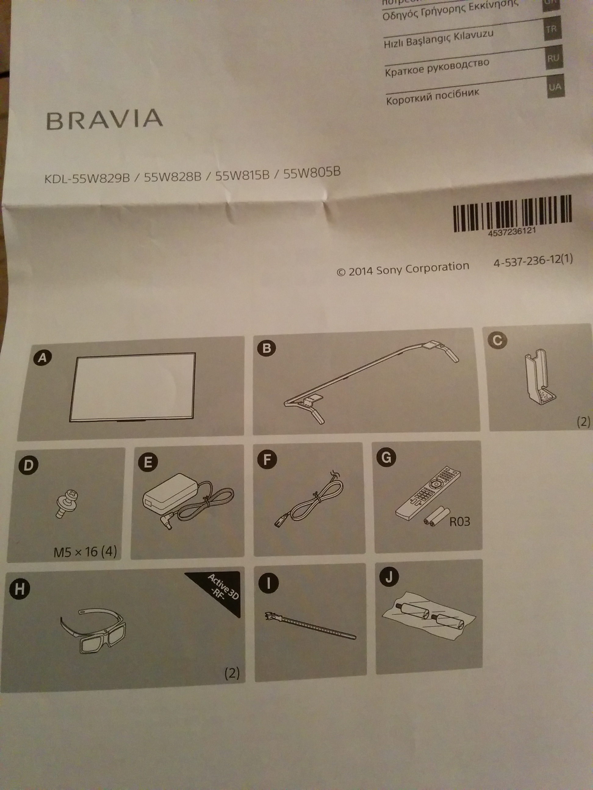

Ostwestf4le
Explorador
Ich habe es noch mal überprüft - die Komponenten sind nicht mit dabei:
Muss ich ggf. dieses Set kaufen? Allerdings fehlen dort die "Spacer".
www.amazon.de/MonLines-Mo-05667600-Service-Kit-Sony/dp/B00PAJVTI8
Hallo Ostwest4le,
Die oberen Anstandsbolzen sollten dabei gewesen sein (gekennzeichnet mit J).
Diese schraubst du oben ein und befestigst die VESA Halterung daran sowie an den untern Befestigungen am Fernseher.
Normalerweise ist für den 55" Fernseher folgende Wandhalterung vorgesehen, wenn man keine VESA Aufnahme nutzt: SU-WL450
Schöne Grüße
Peter
Ostwestf4le
Explorador
O.K., verstanden.
Damit sind wir wieder bei meiner Ausgangsfrage: also wird der 55 Zoll-TV nur mit den beiden Schrauben J an meiner VESA-Halterung befestigt?
Was meinst Du mit "sowie an den untern Befestigungen am Fernseher."?
Ob das ausreicht? Ich bin da ja skeptisch.
