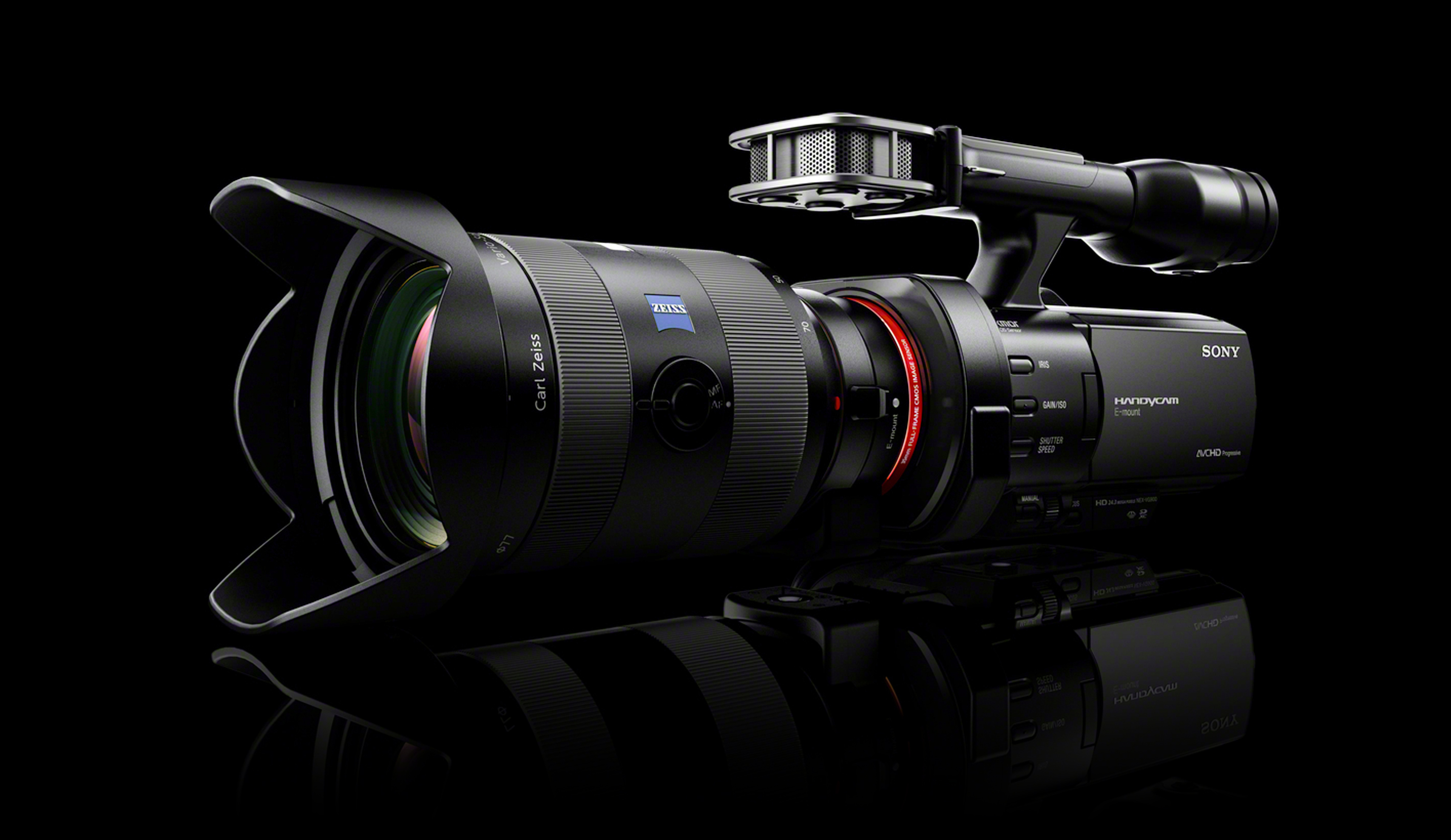

In het najaar van 2012 verbaasde Sony vriend en vijand met de aankondiging van een Full-Frame sensor in een E-mount videocamera: de NEX-VG900 was een videocamera met een 24 megapixel Full-Frame sensor. De naam NEX heeft nu plaats gemaakt voor “Alpha” waaronder zowel A-mount als E-mount camera’s vallen.
