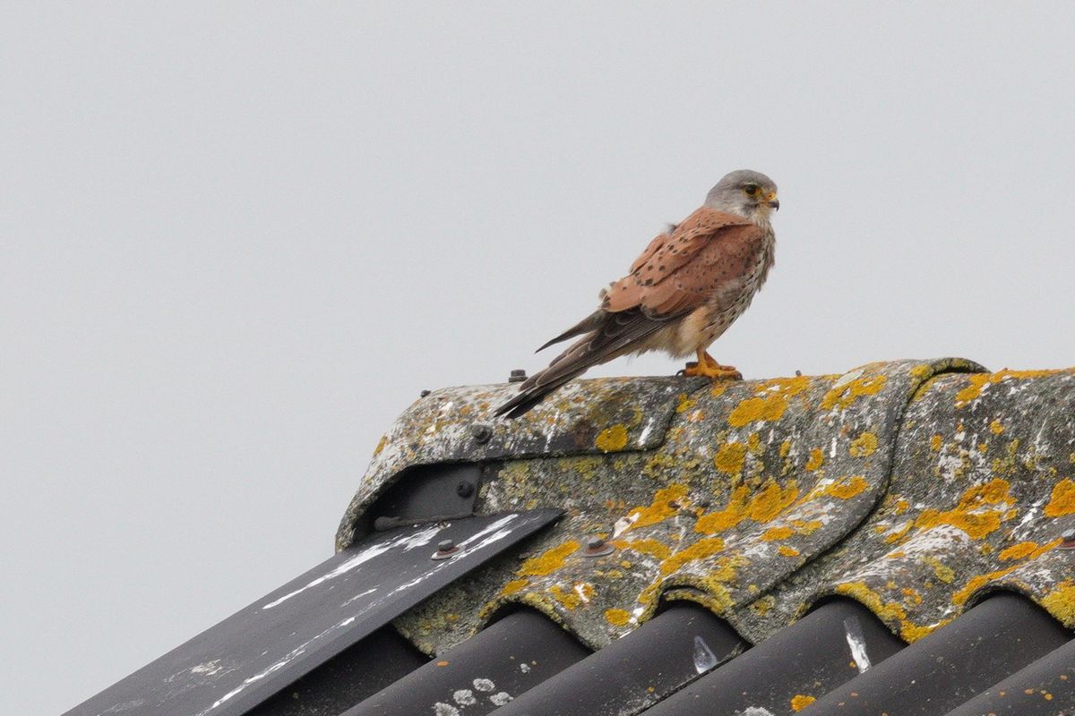

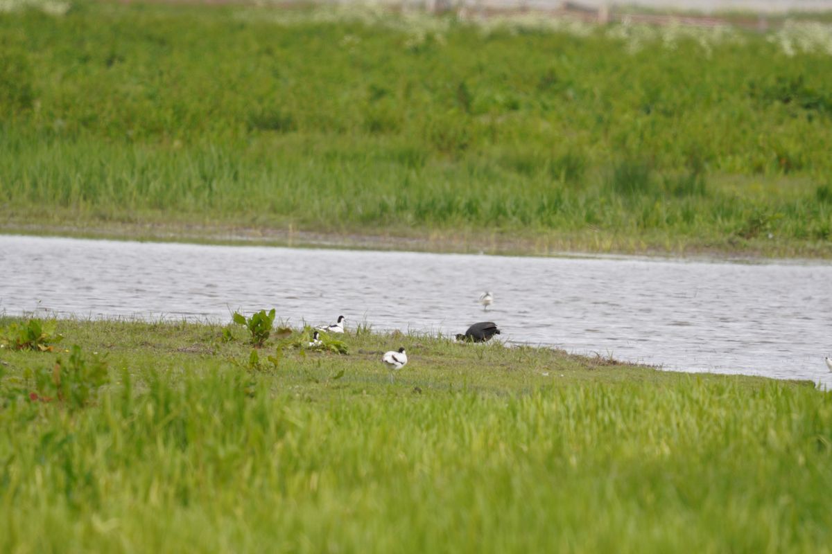

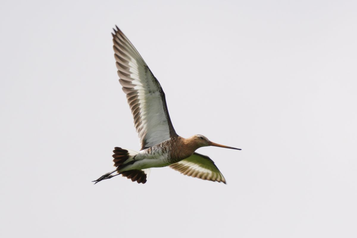

DSC02033 (2).JPGDSC02079 (2).JPGDSC02231 (2).JPGDSC02299 (2).JPGDSC01424 (2).JPGSinds korte tijd krijg ik niet echt scherpe foto's uit de camera. Heb deze lens net twee weken en hij is niet gevallen en er is ook niet mee gestoten en ook de camera niet. Wat ik ook probeer qua stabilisatie, het lukt mij zelfs niet om stilstaande objecten die ongeveer op 100m staan scherp te krijgen. Zelfs niet vogels op 25m. Het kadertje kleurt groen voordat ik afdruk en ik heb de driver mode op high speed+
Heeft iemand tips? Knoppen op de lens stonden op  oneindig tot 10m en stabilisatie op mode 1.
Bijgevoegd wat foto's van vandaag. Niet een was er scherp van de meer dan honderd opnames.
Ik heb de camera nu vier maanden en twee weken terug gereset naar fabrieksinstellingen omdat ik meende problemen te hebben met scherpstellen ( bij een Sigma 100-400 lens ) Hiermee had ik soortgelijke problemen toen ik een uil waarnam, meer dan 50 fotos maakte waarvan ook niet een echt scherp bleek.
Instellingen camera bij torenvalk 1/1600 iso320 f/7.1 0,7stap 600mm
Instellingen camera bij grutto      1/1000 iso250 f/7.1 1stap 600mm
Instellingen camera bij torenvalk dak 1/1000 iso640 f/10  600mm
Instellingen camera bij kluten land 1/500 iso250 f/7.1  600mm
Instellingen camera bij uil 1/200 iso2000 f/6.3  400mm  ( Sigma lens )

De sluitertijden zijn aan de (zeer) langzame kant, zeker als je je realiseert dat een 600mm op een APS-C camera effectief overeenkomst met een 900mm op een full-frame camera. Ik zou aanranden om de sluitertijd tenminste 1/3200 in te stellen. Mijn suggestie zou zijn om in eerste instantie eens te starten met bijvoorbeeld 1/6400 en als dit scherpe foto’s oplevert steeds een stapje lager te gaan totdat je niet meer tevreden bent over het resultaat (mogelijk ben je niet tevreden over de te hanteren hogere ISO-waarde, maar deze moet je bij het testen maar even voor lief nemen). Experimenteer ook eens met
Mijn suggestie is om eens uitgebreid te testen, waarbij je start op een korte afstand van bijvoorbeeld 10m. Raadzaam is, zeker bij het testen, om dit op een statief of eenbeenstatief te doen (lange afstand, zeker op warme dagen, veroorzaakt trillingen in de lucht die nog eens worden gecomprimeerd door de telelens, wat vervolgens tot onscherpte leidt die door geen enkele lens is te corrigeren). Tevens gebruik maken van een afstandsbediening of de zelfontspanner.
Zie ook: https://www.youtube.com/watch?v=0KdcTDofxsw
Bij het fotograferen van vogels in de lucht moet de stabilisatie van de lens naar mode 2 (bij meetrekken), maar kan je hem (wellicht beter) op mode 3 (ook bij gebruik op statief trouwens) zetten omdat bij hoge sluitersnelheden de stabilisatie geen effect meer heeft. Tevens kan je eens kijken of het helpt om als je uit de hand fotografeert de scherpstelknop los te koppelen van de ontspanknop (bv back button autofocus of op de vrij toe te bedelen knoppen op de lens) waarmee de scherpstelling niet nogmaals kan veranderen in de fractie voor het maken van de foto.
