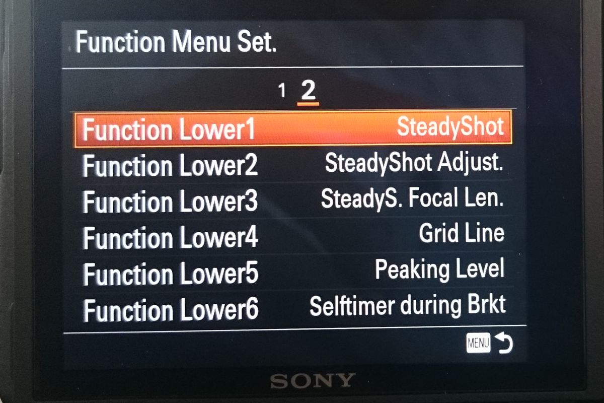

Nu het praktische gedeelte: waarop kan je best letten als je maximaal wil profiteren van sensorstabilisatie met NIET-eigen E-mount lenzen?
Wanneer de camera de lens niet herkent omdat de lens geen elektronische communicatie heeft met de camera (b.v. leica, zeiss, etc...) dan moet je er wel best op letten dat je de camera vertelt (niet letterlijk natuurlijk...) welke brandpuntsafstand de lens die op de camera zit, heeft. Zo kan de camera de juiste hoeveelheid uitwijking van de sensor bepalen om je stabilisatie aan de brandpuntsafstand aan te passen.
-Druk op menu - 2e tabblad (tandwieltje) - 7e submenu - Function menu settings.
Hieronder volgt een screenshot van de items voor beeldstabilisatie die je best instelt. Let erop dat je in dat geval 3 items moet activeren: SteadyShot, SteadyShot adjustment en SteadyShot focal lenght.
 Je kan deze 3 bovenste items instellen op eender welke functie-plaats dat je zelf verkiest. Ik hou ze graag bij elkaar.
