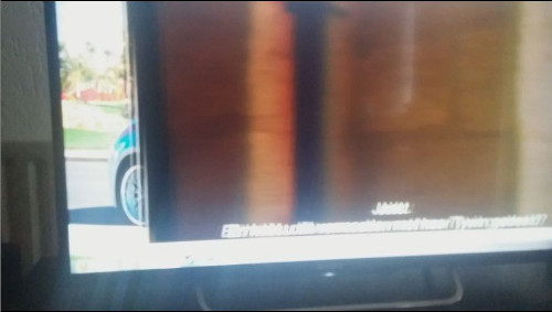

Ik heb sinds oktober 2014 een Sony KDL32W705 waar ik tot nu toe geen problemen mee heb gehad.
Alleen sinds een paar dagen valt het me op dat sommige scenes een rode en soms een gelige gloed hebben rond het object. Ik zie het voornamelijk tijdens semi snelle bewegingen in relatief donkere omgevingen. Nu heb ik het beeld gefilmd met mn smartphone omdat de gloed verdwijnt als het beeld op pause staat.
Ik heb te weinig ervaring om te kunnen zien of dit hoort of dat dit misschien een technisch mankament is.
Kan iemand dit beoordelen en advies geven?
Enkele voorbeelden:
1. Gele 'ghost' van man. Groot
2. Gele 'ghost' met rood. Groot
3. Rode gloed van bruine kaarshouder. Groot
4. Rood haar terwijl ze een brunette is. Groot
Nog meer voorbeelden.
[url]https://db.tt/8gapS3Mt[/url]
[url]https://db.tt/aA7HeqF1[/url]
[url]https://db.tt/NSEJriXe[/url]

Ik heb de tv zojuist weggebracht naar de MM en zal worden gerepareerd.
De dame aan de servicebalie vond het effect op de foto's duidelijk en zijn meegestuurd.
Nu is het wachten op de mail dat ik de tv weer kan ophalen.
Bedankt pa3eia voor je advies!

Wat er als eerste in me opkwam was dat de 3d functie aan staat.
Ziet er op de foto echt niet uit.

Via de coax direct op de tv zag ik hetzelfde en als ik een film afspeel via usbstick zie ik ook hetzelfde.
Heb de tv bij de mediamarkt gekocht en hoor soms verhalen over dat ze zaken als ghosting/clouding/dse niet willen accepteren of zeggen dat het bij de techniek hoort.
Kan ik dit hetzelfde verwachten of is dit probleem dermate dat garantie wel op zijn plek is?
Lijkt mij dat dit onder garantie valt.
Je zou nog even contact met Sony kunnen opnemen.
Je heb tenslotte de foto's die je ook kunt opsturen eventueel.
Die verwijzen je toch naar MM, bij het aanmelden van je probleem kun je de foto's er ook bij doen.
Raynaud2211
