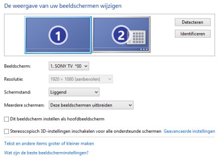

Als ik met de nieuwe confugiratie de beelden wil dupliceren hebben beide schermen een nummer 2 bij identificatie en dat kan volgens mij niet.
De TV wordt aangegeven als 1. Sony TV *00 1920 X 1080 (niet aanklikbaar) en mijn monitor als 2. HP L2245w - 1680 X 1050 (aanbebolen)
Onder Apparaten en Printers staat mijn TV aangegeven als Bravia KLD-65W855A en Sony TV *00 staat in dezelfde lijst
Hieronder enige plaatjes van hoe het eruit ziet, ik hoop dat u er iets aan heeft, alvast bedankt voor de hulp.
Groeten, pauperculus
