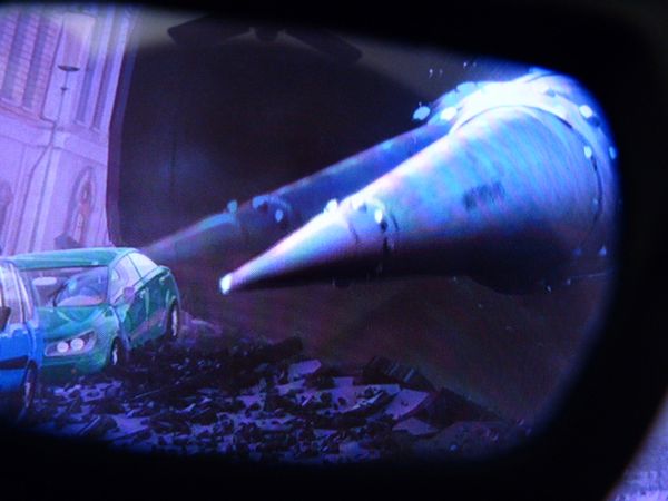

Veel diepte, mooie pop-ups.....zoals bij Verschrikkelijke Ikke....een scene waar de punt van een raket boven je salontafel hangt. Bij de kdl-65w855a heeft deze raket twee punten!!!
Dit is slechts een voorbeeld, maar als ik zou willen, kan ik hier een boekwerk van maken. Ik kan precies aangeven bij welke film op welk tijdsfragment er crosstalk, ghosting en dubbele ondertitles voorkomen bij de sony kdl-65w855a en bij de overige modellen niet.

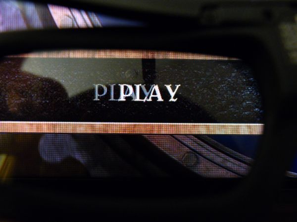

Op 6-5-2014 heb ik dus wederom een mail gestuurd met voorbeeldfoto's wat betreft de crosstalk, ghosting en dubbele ondertiteling. Ook heb ik de titels van de films doorgegeven en foto's gemaakt van de hoezen van de desbetreffende films.
Ik heb behoorlijk wat voorbeelden gestuurd, maar hieronder dus als voorbeeld twee foto's van Verschrikkelijke Ikke 3D:

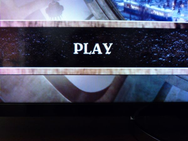

Foto 1 is een voorbeeld van een filmfragment hoe deze er in 2D uitziet. Dit om het verschil te zien met het filmfragment in 3D:
Dan nu het 3D filmfragment. Dit fragment heb ik op de volgende manier op de foto kunnen zetten. Het 3D beeld wordt weergegeven op de t.v. Voor mijn camera hou ik de actieve bril. Deze staat natuurlijk aan. Dit fragment is genomen door het rechterglas van de actieve 3D bril:
Het verschil is duidelijk te zien tussen 2D en 3D. Het kaartje is erg dubbel afgebeeld.
Maar goed, dit dus slechts even als voorbeelden. Ik heb de mail met foto's dus verstuurd op 6-5-2014 en tot nu toe geen reactie mogen ontvangen. Nu verwacht ik ook niet meteen een oplossing hoor. Daarvoor is de tussentijd te kort, dat zie ik ook wel in.

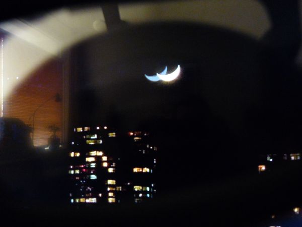

Aanvulling 3D bug Sony W8 uit 2014:
Ik kom er achter, dat het om een ander soort 3D klacht gaat, dan de klachten die ik heb omschreven. Bij de W8 uit 2014 gaat het om blokkerig beeld ivm het niet weergeven van de volledige resolutie.

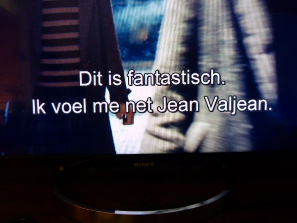

Mijn 3D klachten zijn: dubbele ondertiteling, ghosting en crosstalk.
Maar goed, misschien is dit ook een 3D bug en valt dit op te lossen door een softwareupdate?

Verder hebben mijn overige originele real 3D blu-ray's (ongeveer 65) ook last van: hetzij dubbele ondertiteling, ghosting of crosstalk of in het ergste geval alle klachten ineen. Er zitten wel een aantal titels bij die redelijk goed worden weergegeven op de kdl-65-w855a, zoals Harry Potter 7.1 en 7.2.....maar deze 3D blu-ray's staan bekend als slechte 3D blu-ray's. Weinig diepte en pop-ups....zeg maar bijna 2D gewoon. Dus wil ik prettig 3D kijken, dan moet ik de slechte 3D films kiezen met weinig diepte en pop-ups.
Overige titels die ik heb en waar dubbele ondertiteling, ghosting of crosstalk op voorkomt: Avatar, Avengers, Captain America, Cars2, The Croods, Dredd, Finding Nemo, The Great Gatsby, Gravity, Hansel and Gretel, The Hobbit an unexpected journey, Ice Age 3 en 4, Jack the Giant Slayer, Jurassic Park, Life of Pi......euh....zo heb ik er nog een heel aantal...maar ik stop er maar mee....voorbeelden genoeg toch?
Dan nog wat extra voorbeelden van de 3D klachten; hetzij ghosting, crosstalk of dubbele ondertiteling. De eerste foto is hoe het filmfragment er in 2D uitziet en de tweede foto in 3D. Dan weer een ander fragment in 2D en dan weer in 3D etc.:
2D:
3D:
2D:
3D:
2D:
3D:
2D:
3D:
De foto's hierboven zijn slechts enkele voorbeelden. Van alle genoemde titels kan ik zo diverse voorbeelden van maken. Dat wordt dus een heel boekwerk, helaas.
