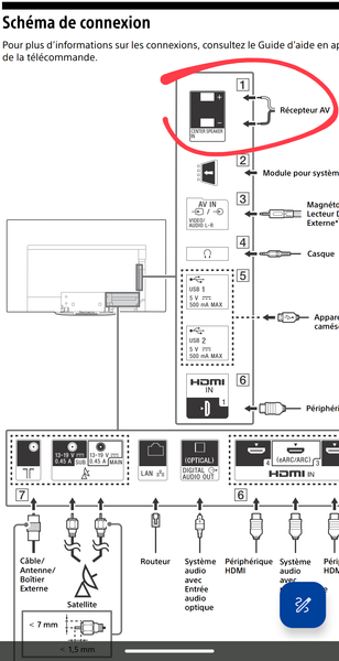

Pourtant en regardant de plus près on dirait une certaine faisabilité mais je peux aisément me tromper ..
https://helpguide.sony.net/ht/a7000/v1/en/contents/TP1000029218.html
https://www.sony.com/electronics/support/articles/00201071
profile.country.IT.title
Marino.Manolo
Ce sont des Connexions différentes mais toujours pour la Télévision comme Chaîne Centrale.
"S-Centre", celui de la Barre de Son, utilise un câble Jack, tandis que "Centre", celui de la TV, utilise les câbles "d'alimentation" (peut-être qu'en français ce n'est pas le bon terme, je parle des câbles qui sont généralement Rouges et Noirs) d'une Chaîne Hi-Fi.

Ok je rentre chez moi demain et je vérifierai la connectique mais je comprends la raison effectivement
Ce serait dommage malgré tout que ce soit uniquement à cause d'un problème lié à la connectique mode jack d'un côté et cinch de l'autre Rouge et Noir ne permttant pas de mutualiser cette enceinte centrale de la TV avec la barre de son lors de sa calibration pour disposer d'une enceinte en plus ..
